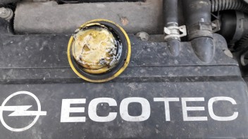

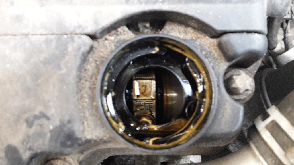

    • Wie ich schon mal sagte ,macht Euch nicht fertig .Bei viel Kurzstrecke ist das ganz normal .
      So sieht das bei einem Opel aus ,in einem Jahr ca. 5000 km gefahren.
        254,65 kB, 1.032×581, 97 mal angesehen
        195,97 kB, 1.032×581, 95 mal angesehen

    • Na jetzt hast du es ja schriftlich und damit im Fall der Fälle was in der Hand, das ist doch was :023: .
      Zumal es ja tatsächlich sein mag das das so "normal" ist und dem Motor am Ende nicht schadet.
      Das Bild vom Opel oben würde ja auch dafür sprechen.
      In diesem Sinne, gute Weiterfahrt :023: .
