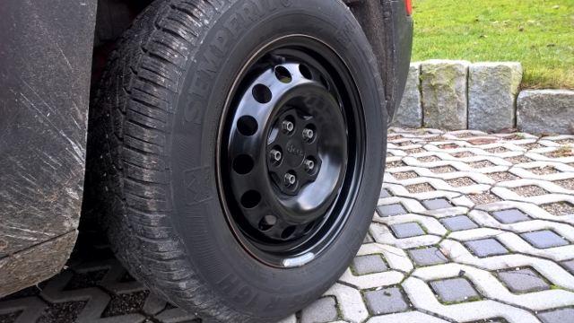

    Hallo Forum,
    Hat von Euch schon mal wer Nabendeckel für Stahlfelgen für den Renegade gekauft. Also nicht nur Aufkleber oder Deckel für Alufelgen, sondern für stinknormale Stahlfelgen.
    Bin am Rumsuchen aber so richtig fündig werde ich nicht...

  • Bei der E-Bucht und den Amazonen gibt es so etwas - willst Du die von deinen Sommer-Rädern nicht nehmen? Passen müssten die doch auch denn der Naben-Durchmessser ist ja nicht anders.
  • Nabendeckel von Alu-Felgen passen nicht auf Stahl-Felgen. Die Bohrung in dem dünnen Blech ist ja komplett von der Radnabe ausgefüllt, da passt kein Deckel mehr rein. Für Stahl-Felgen braust du richtige "Hüte", die sich außen auf der gebördelten Wulst festkrallen, oder mit den Radschrauben gehalten werden.
  • Es gibt von Jeep Kappen für Renegade Stahlfelgen. Die Teile-Nummer muss ich noch rausfinden.

  • Genaaaaauuuuu so was suche ich. Hoffe nur die passen auch für normale Stahlfelgen im 08/15-Style.

  • Ebay hab ich auch schon ergebnislos gesucht.....aber dann zeig ich meinem Händler mal das Bild. So wie es ausschaut müssen aber die Radschrauben wieder raus...... Mist.....heut grad Reifen gewechselt:-)

  • Hab ich doch eben vergessen - mir ist aufgefallen, dass ein Loch der Kappe so eine zusätzliche Aussparung hat. Weiß jemand wofür? Eine andere Frage bezieht sich auf das Material, denn die Schrauben müssen ja nach wie vor mit entsprechendem Drehmoment festgezogen werden und wie das mit der Zentrierung funktioniert, ist mir auch nicht ganz klar.
  • Bei einem extremen Preisunterschied wäre es super wenn man die Teile aus USA importieren könnte.
    Sind das nicht die Stahlfelgen der Hunter-Edition?

  • Die Riss-Zeichnung bei Mopar gibt aber nicht so viel her. Offenbar ist dieses ganze "Originalzubehör" auch nur über die US-Mopar Seite aufzurufen und denn wird wieder gefragt, in welchen (US) Bundesstaat das ganze geliefert werden soll. Hat schon jemand dort geordert und Erfahrungen gesammelt?
    Weitere Frage: Werden Eure VIN (Fahrgestellnummer) bei MOPAR akzeptiert? Meine wird nicht erkannt und ich muss nach Marke, Jahrgang und Modell suchen.

    Kann es sein das die Abdeckung auch aus Stahl ist......die Aussparung könnte ich mir für eine Art Felgenschloss vorstellen. Kann es mir auch grad nicht vorstellen wie das mit den Radschrauben funktionieren soll wenn das Teil aus Plastik ist?

  • Die Aussparung ist i. d. R. dazu da, dass man eine Radschraube schon ohne Kappe eindrehen kann. Sonst gibt das ein riesen Gefummel bei der Montage. Zum Halten der Kappe sind ja noch 4 Schrauben übrig. Die Kappen hängen am noch überstehenden Teil des Kegels, so dass die Zentrierung nicht beeinträchtigt wird. Zum Teil gibt es für solche Kappen auch spezielle Radschrauben.
  • So, heute beim Händler gewesen und habe die 4 Deckel bestellt. Die obige Nummer von Toy4ever hat gestimmt. Es ist eine US-Nummer, die Kappen sind aber auch in Deutschland bestellbar.
    Kosten pro Kappe um die 22!!!! Euro.
    Am Donnerstag hol ich sie, beim Händler schauen wir aber erst ob sie auf normalen Standard-Stahlfelgen passen. Wenn nicht kann er sie zurück schicken, da der Warenwert über 20 Euro liegt.
    Die Kategorie in seinem Programm war Zieranbauten und nicht Felgen usw.....er musste schon a bisserl suchen :)

  • Sieht das denn aus - bei den deutschen, normal gelochten Stahlfelgen? Mit den amerikanischen 5 Speichen Stahlfelgen sah es wirklich brauchbar aus.
  • Das schaue ich mir dann am Donnerstag an wie es ausschaut.....wenn nicht kann der Händler es als "Reklamation" zurück schicken.
