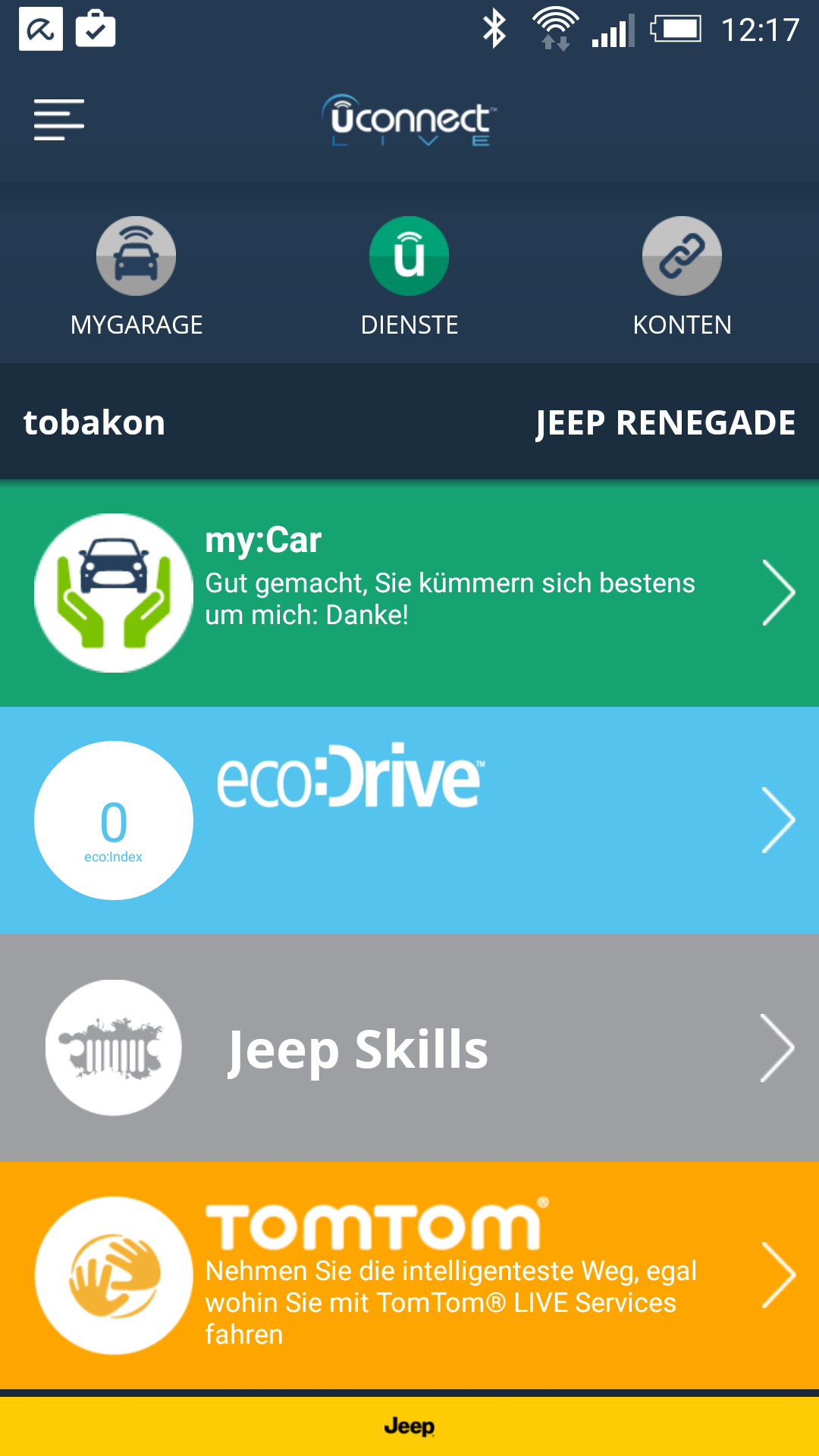

  • Das ist grundsätzlich nicht schlecht. Aber das fängt ca. 1Km vor dem Blitzer an zu piepen. Lässt sich nicht leiser stellen und nicht abschalten. wenn ich bei uns durch den Ort fahre gibt es zwei Blitzer. Da hupt das Teil die ganze Zeit. Auch wenn ich an der Ampel stehe. Das nervt nur. Wenn man unterwegs auf fremden Straßen ist, ist das ja super. Aber daheim komplett unnötig.
    Im U-Connect auf dem Handy gibt es den Button Blitzerwarner nicht. Im Auto auch nicht. Da funktioniert wohl irgend etwas nicht richtig. Bin mir auch nicht sicher ob ich TomTom habe oder Garmin habe. Das Kartenupdate mit dem USB Stick geht auch nicht. Geht wohl nur online.
    Mein Händler weiß auch keinen Rat. Sagt das Handy ist schuld.
    Insgesamt sehr unbefriedigend.
    Ist mein erster Jeep. Viele tolle Spielereien drin. Aber so richtig funktioniert nichts.

  • Du hast weder TomTom noch Garmin drauf, du hast doch das 6.5 Navi mit Kartenmaterial von Here , und selbst das Kartenmaterial updaten geht nur beim 5 Zoll Navi
    Wenn Du den Warner nicht deaktivieren kannst ,darfst Du in D eigentlich gar nicht fahren mit dem Navi .
    Dein ?( hat ja mal wieder eine typische Antwort gegeben " das Handy ist schuld" :rotfl:
