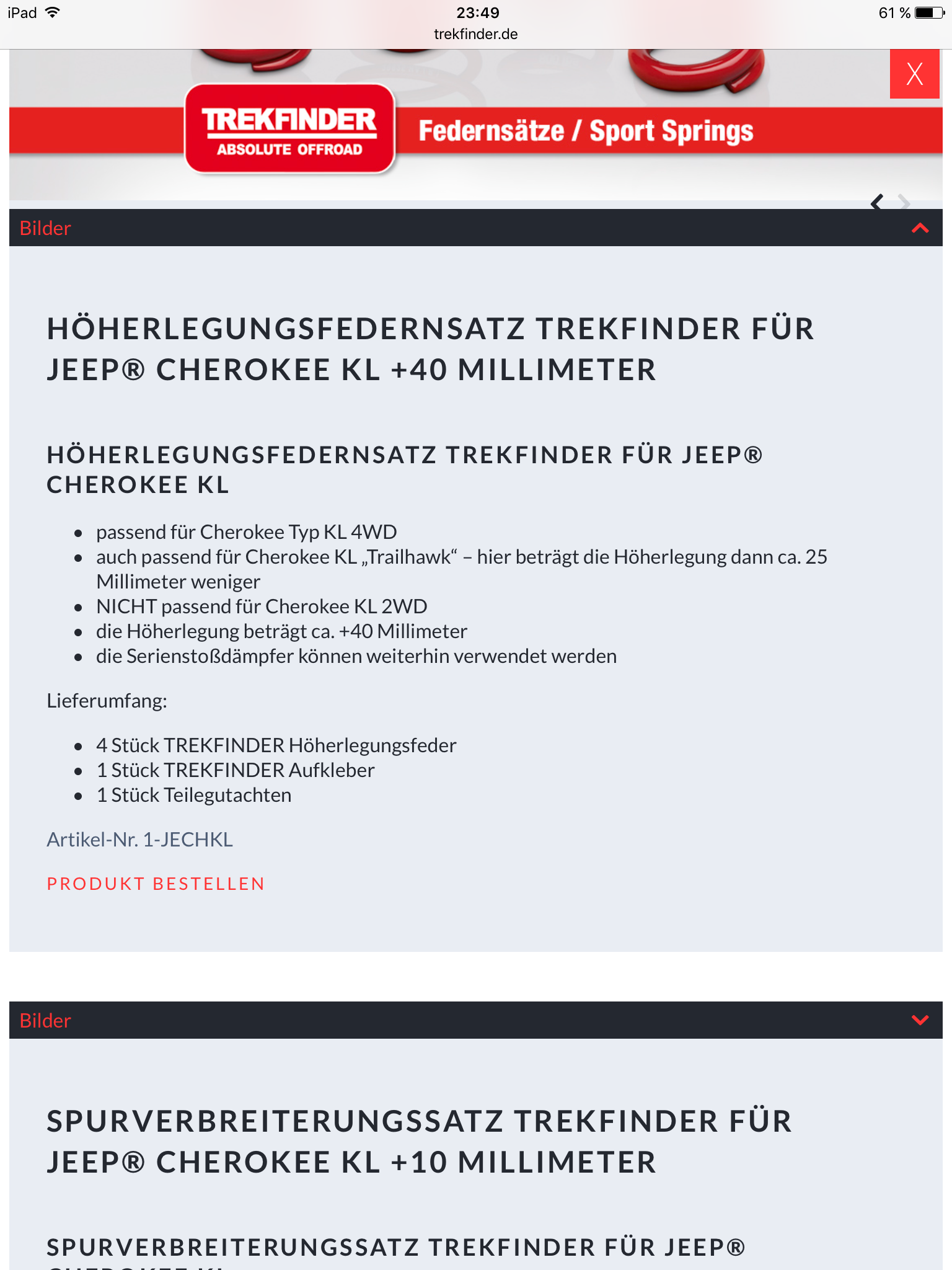

  • Hätte noch eine frage an dich walbala. Du hast ja den höherlegungssatz von trekfinder. Ich habe einen screenshot angehängt, entspricht das diesem?
    Was mich verunsichert ist der hinweis, dass er nur für 4wd und trailhawk geeignet ist.
    Nachdem im jeep-datenblatt ja zwischen 4wd und awd differenziert wird und 4wd die active drive II variante ist, wollte ich fragen, ob du active drive II hast oder auch ad1?
    Habe ad1 und hätte gerne diese federn, bin mir jedoch unsicher und auch trekfinder hat mir nie geantwortet auf diese frage.
    Mich irritiert an den produktbildern auch die rote farbe. Sticht das rot in echt ebenso heraus, wie auf den trekfinder bildern?
    Dankeschön bereits im voraus!

  • Also ich hab den 4WD Schalter mit AD1
    Das rot ist schon sehr leuchtend, ist eigentlich nur vorne zusehen bei stärkeren Einschlag, aber die könntest ja noch vorab in der Wunschfarbe lackieren.
    Zu deiner PDF, das kenne ich nicht, hab ich auch nicht mitbekommen, wenn es hilft, in der Rechnung ist es als Position 1-JECHKL aufgeführt, vielleicht lassen sich damit Rückschlüsse ziehen.
    Und noch was, die haben da zusätzlich folgende Positionen verbaut.
    4x Federteller ( die werden benötigt da die Original zu klein sind und verrutschen können bei starker Beanspruchung oder so ähnlich)
    Dann zwei Positionen die ich nicht zuordnen kann wofür die waren:
    2x Befestigungskit K06500911 ca. 10 EUR
    2x Mutter 51806635 ca. 22 EUR
    Mehr Sachdienliche Hinweise zur Ergreifung der Höherlegung habe ich leider nicht.
    Doch einen noch für die Spurverbreiterung SPV A05 FJC 24/30 aus dem Gutachten: Hofmann Distanzscheiben vo. 24mm Kennz. FJC-24, hi. 30mm Kennz. FJC-30, mit Vermerk Verwendung von Schneeketten nicht geprüft. Verwendet wurden die vorhandenen Radmuttern.
