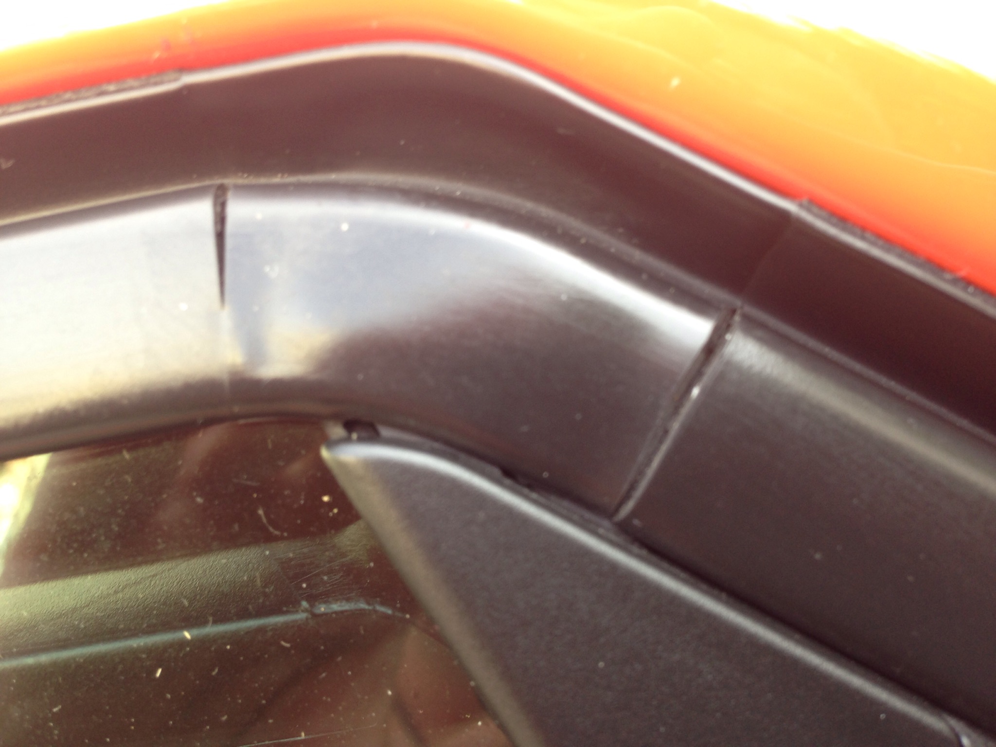

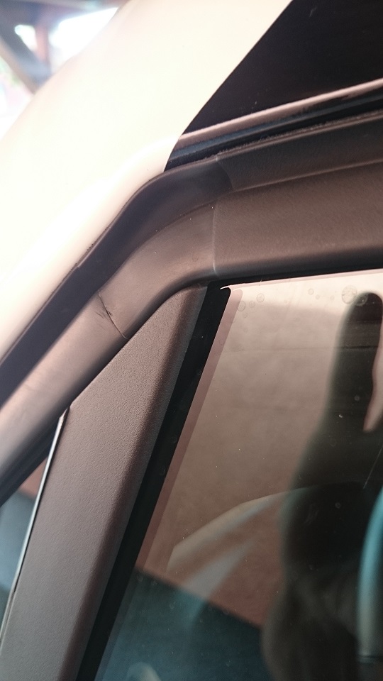

  • Hallo Freunde,

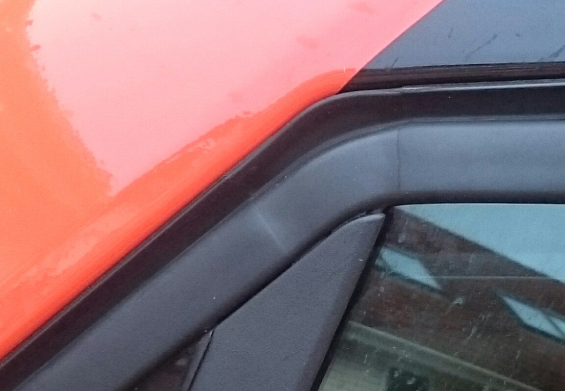

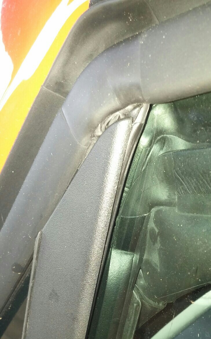

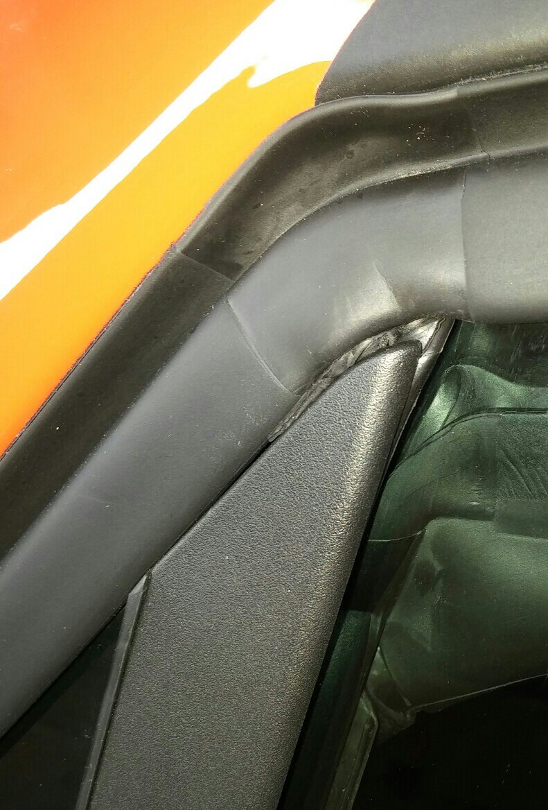

    Eher zufällig sah ich heute bei meinem 4x4 und dem 4x2 meiner Freundin dass die "Gummi - Schweißstellen" am Knick zwischen A Säule und Dach langsam aufgeben und deutliche Risse aufweisen. Da es auch den später gebauten meiner Freundin betrifft, gehe ich mal von einem Kontroktionsfehler aus, den fast alle früher oder später bekommen. Ich werde es mal in der Werkstatt anbringen. Noch haben wir alle Garantie.... :|
    Schaut mal nach bei euch.
    Der Lars

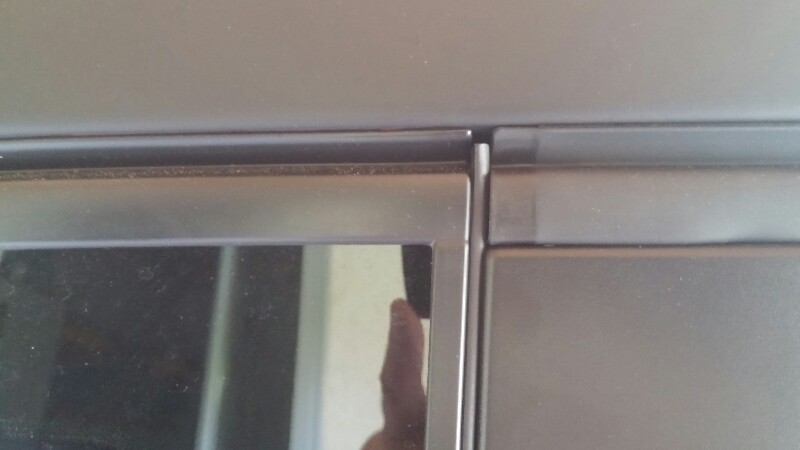

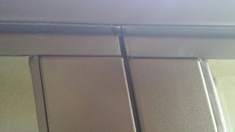

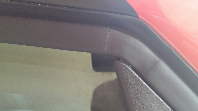

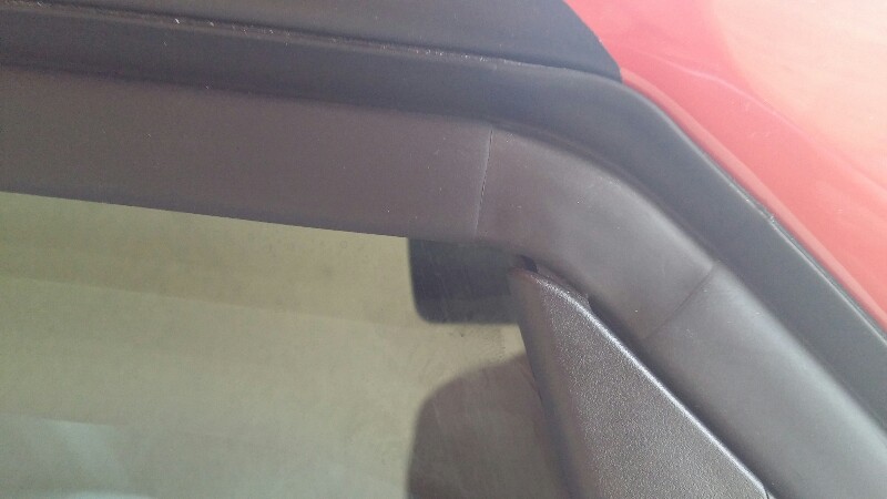

  • Danke für die Information. Bei mir ist zwar alles OK, aber Dein Beitrag zeigt, dass dieses beobachtet werden sollte. Mein Rennie steht übrigens immer draußen und hat inzwischen alle Wetterkapriolen mitgemacht. Ich habe auch ein paar Bilder gemacht und hänge diese ebenfalls an...

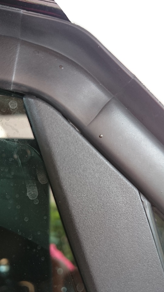

  • Zusatz: es sieht auf den Bildern so aus, als ob Eure Verschweißung irgendwie anders ist als meine..... irgendwie komisch. ?(
  • Pete, deine Schweißstellen sehen auch komplett anders aus. Die Biegungen scheinen bei dir etwas tiefer zu liegen. Man könnte denken, man hat später nachgebessert bei der Konstruktion des Gummis.
    Man merkt schon an einigen Stellen, das ist ein Auto, was noch nicht so lang auf dem Markt ist. Viele Details die irgendwie nicht ausgereift sind.... :S
    Aber daran, dass meiner "neuer" ist, kann es eigentlich nicht liegen, denn Produktion war Anfang 2015 und dann stand er eine geraume Zeit auf dem Händlerhof, bevor ich ihn Anfang Juni 2015 erstanden habe. Von wann waren Eure Rennies noch mal?
  • Meiner ist EZ 10/14. Der meiner Freundin zwar ein komplettes Jahr später, scheint aber - wie deiner - vor der EZ sehr lang gestanden zu haben. An Hand ihrer Fahrgestellnummer schätze ich mal, ihrer lief im ersten Quartal 2015 vom Band. Optisch die gleichen Gummis wie meine.

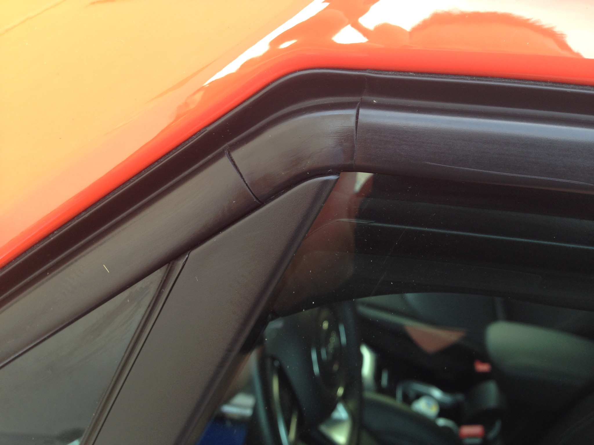

  • Na Toll! :cursing:
    Bei mir auf der Beifahrerseite oben genauso wie bei Sansibar, unten noch alles gut. Auf der Fahrerseite fängt es oben und unten ganz leicht an einzureißen.
    So ist aber schön ein Unterschied zu sehen und die Werkstatt kann nicht sagen, das ist normal und muß so sein.

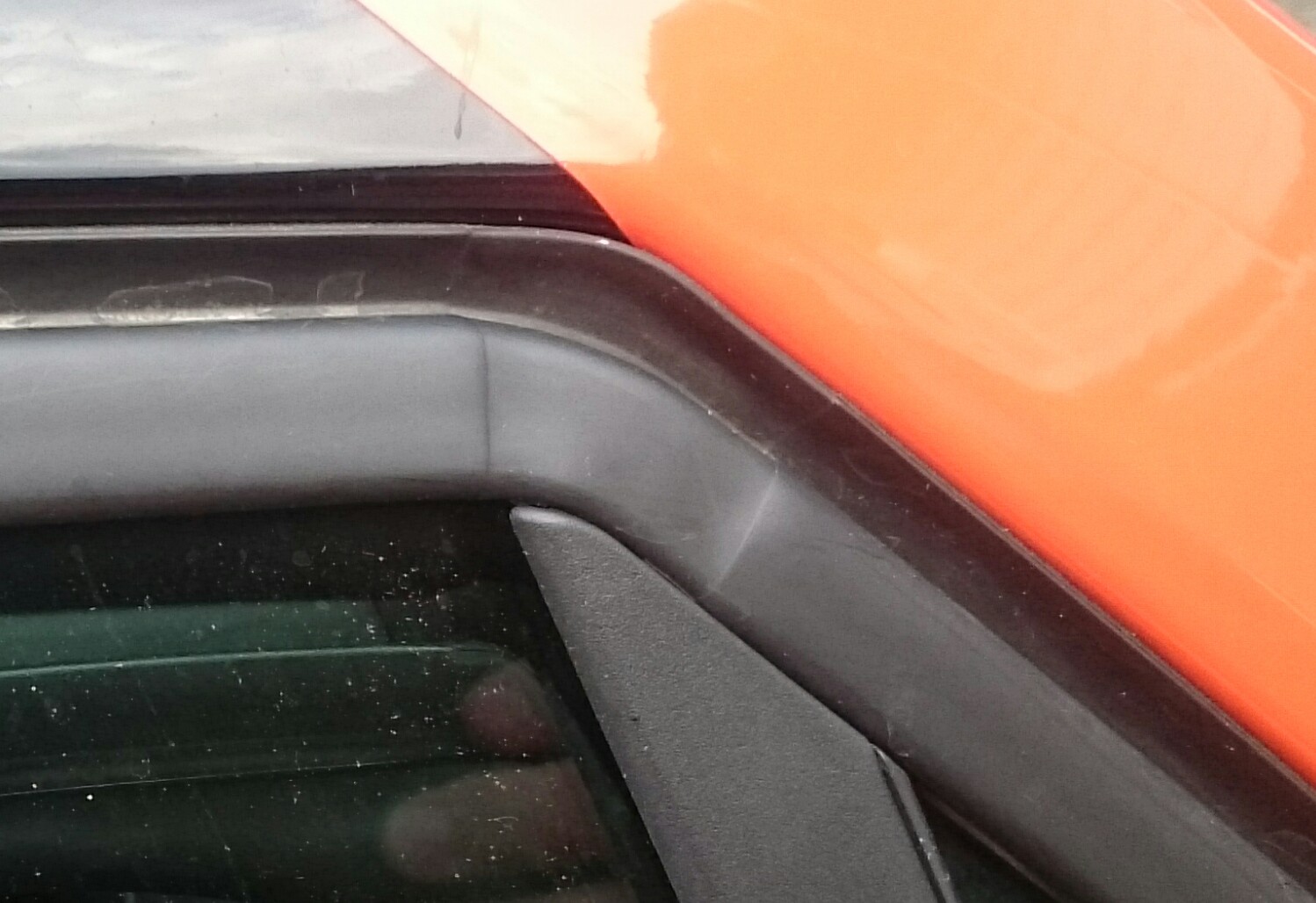

  • Bei mir ist die Rep durch. Ich hab aber nur vorn neue bekommen. Allerdings auch mit einem Verlängerungstag. Bei mir wurden irgendwelche "Leisten" nachgeordert, die man auch mit wechseln musste aber nicht bestellt hatte.
    Meine neuen Gummis sehen aber nicht viel anders aus, wie die Alten. Nur eben ohne Risse. Hier gab es ja auch paar Bilder, die irgendwie eine andere Bauart zeigten.
