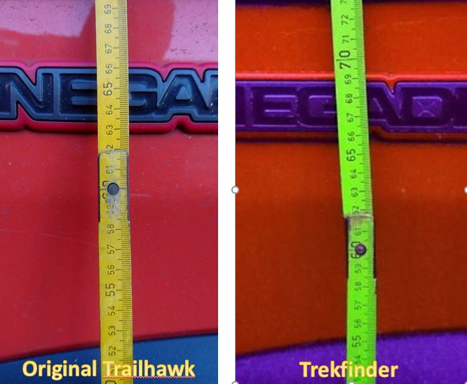

      So, es ist geschehen -etwas mehr Bodenfreiheit hat mein Renegade Trailhawk nun und durch milde Spurverbreiterung ist auch schon mal die Verwendung der GT Grabber AT3 oder Yokohama AT Reifen Anfang nächsten Jahres vorbereitet.
      Insgesamt hat mich der Spaß fast genau einen 1000er gekostet, aber das Ergebnis ist wie versprochen: 3 cm mehr hat es gegeben und zudem sind die Federn, verglichen mit den originalen etwas stärker. Die Spurverbreiterung von 5mm (Scheiben von SCC) habe ich gleich mitmachen und auch alles TÜV-zertifizieren lassen. Das Autohaus Kühn hat mir das Fahrzeug dann innen-gereinigt zurück übergeben.
      (Das Bild ist leider wegen der einbrechenden Dunkelheit nicht mehr so gut geworden, aber ich denke, das Wesentliche kann man erkennen)
        56,25 kB, 666×547, 220 mal angesehen
      new-jeep-forum.de/gallery/imag…403ee45fa0f57eaae469edf8d

    • Klar doch, das werde ich weiter beobachten und auch berichten. Beim Fahren habe ich keine große Veränderung feststellen können, wobei sicherlich die leichte Spurverbreiterung einem eventuell leicht anderen Kurvenverhalten direkt wieder entgegen gewirkt hat. Bis 130 kmh habe ich natürlich gleich einmal "angetestet" und keinerlei unübliche Vibrationen oder ähnliches festgestellt.
      Ach ja, beim ersten Mal Einsteigen in den Rennie, ist es mir schon aufgefallen, dass er höher lag. Ich vermute aber, dass dieses nach ein paar Tagen für mich nicht mehr spürbar ist. Soooo viel höher ist er ja nun auch nicht, aber 15% sind für mich erst einmal ganz OK. Im Frühjahr kommt ja dann noch mal ein knapper Zentimeter dazu - mit den ATs.

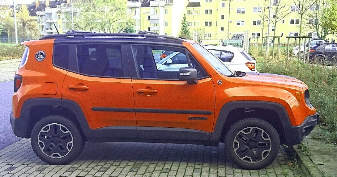

      Mich würde tatsächlich der neue Stand der Räder interessieren. Du hast nicht zufällig ein passendes Foto, bei dem man auch den Radkasten sehen kann?

    • Das kann ich gerne noch nachreichen - bringt aber erst einmal recht wenig, da ich die ATs noch nicht drauf habe - das ist für Anfang 2017 geplant. Ich weiß jetzt nicht mehr so genau wer das war, aber es gab hier im Forum auch eine Höherlegung mittels Distanzstücken, die ebenfalls 30 mm betrug. Das sieht dann sehr ähnlich aus wie bei mir.
      (ist aber außen noch schmutzig, da durch mein verfrühtes Auftauchen außen nur die Fenster noch schnell gereinigt worden waren.)

    • So, nun will ich mal den aufgelaufenen Fragen nachkommen:
      @ koenisch: Eine Gesamtansicht kannst Du im angehängten Bild finden.
      @ Sixpack KS: Ich habe nur die 0,5er verbaut, weil ich erstens keine Kotflügelverbreiterung wollte sondern nur für die ATs, die Anfang 2017 drauf sollen etwas Platz schaffen wollte. Nachdem ich die neuen Gummis drauf habe muss ich ja wohl noch einmal messen. Nach Adam Riese sollte das noch einma einen Zentimeter geben. Die Platten sind wie gesagt von ACC Fahrzeugtechnik und machen qualitativ einen sehr guten Eindruck. Die 0,8 cm Platten habe ich jetzt sozusagen noch in Reserve, inklusive 30er Radschrauben. Einen Satz Trailhawk Federn habe ich zusätzlich.
      Mein "Freundlicher" hat mir außerdem mitgeteilt, dass der Rückruf bezüglich des Motorsteuergerätes auch gleich mit erledigt wurde und zudem durfte ich mich über eine aufgefülltes Wischwasser freuen - bin also insgesamt mal wieder happy.
      Was auch noch interessant ist, die Trekfinder Federn sind gar nicht so viel länger - jedenfalls keine 30mm - aber wie oben angedeutet aus stärkerem Material. Farbe ist weiß, was auf dem Bild (noch) ein weinig zu sehen ist
