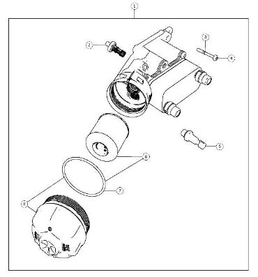

Bist du dir sicher, dass wir vom gleichen Motor reden? Der 2,0er Multijet hat keinen Blech-Filter, sondern ein Alu-Gehäuse, bei dem nur der Einsatz getauscht wird (siehe Bild). Das ist nix für Grobmotoriker.EDIT:
So sieht das im Detail aus: -
Glaube kaum dass der Renegade einen anderen 2.0 Multijet drin hat ...

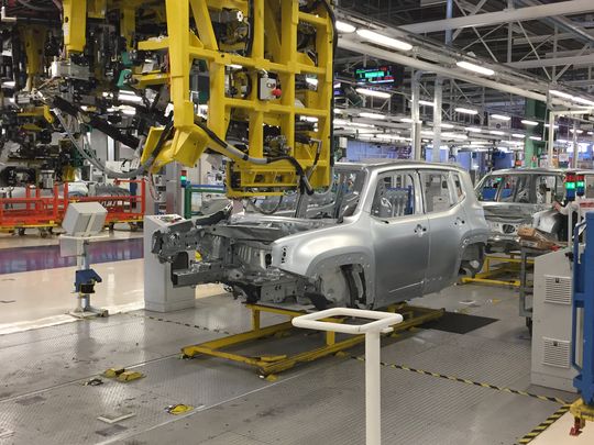

die haben den um 180° gedreht eingebaut ... also Öleinfüllstutzen links und Peilstabd vornedarum kommt man von so 45°schräg nach hintenstehend durch die ganzen Achsschenkel und Bremsscheiben auf diesem Bild kann mans etwas erahnen zwischen den Längsträgern sitzt der Motor, daran ist noch Getrieb und VTG, die Achsaufhängungen ... Zugang nur durch so ne 15x15 cm Öffnung mit gaaanz schlanken Ärmchen ...
