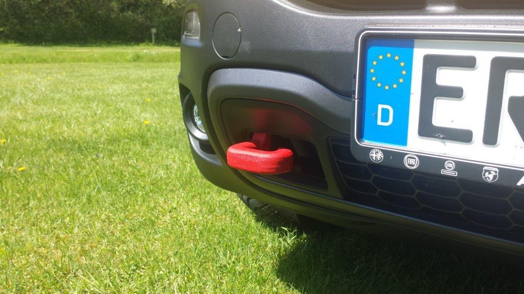

  • Ja die Haken sind gesenkgeschmiedet, wie der hintere. ich gebe zu der Preis ist etwas irrational. Aber wenn man Freude an den Haken hat, da habe ich es halt gemacht.
    Es bedarf ja auch einiger Arbeit diese einzubauen, 3,5h. Und die Teile sind nicht gerade aus Dünnblech hergestellt. Also es handelt sich nicht nur um 2 Haken, sondern noch um div. Zusatzbleche.
    Gruß Theo

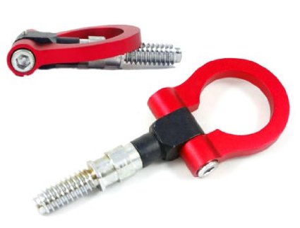

  • Beim Renny sind es M16x3 ... Die Teile gibt es in verschiedenen längen ... kosten zwischen 12,- und 37 Euro Stk.
    Ob es von der Länge passt, kann ich Dir heute Nachmittag sagen. Wenn nicht, wird's eben mit dem passenden Edelstahladapter oder einem maßgerechten Edelstahl Gewindebolzen angepasst. :023:
  • Jepp ... kann ich machen !
    Der Racing hat ein Gelenk und wird nach unten fallend mit einem Imbus fixiert. Auf der Innenseite klebe ich jeweils noch ein Silikon-Blättchen dran, falls er mal nicht 100% fest sitzt um keine Kratzer in der Waschanlage zu bekommen.
    Die Abdeckungen lass ich dran ... bohre da jeweils ein M18 oder M20'er Loch rein und dann ist es eine Saubere Sache ! Der bewegt sich ja nicht und durch das M16 Gewinde vom Haken, habe ich noch etwas seitlich Luft.
    Imbus habe ich an meiner selbstgebauten Notfall-Gedöns-Wand im Kofferraum mit einem Magneten befestigt.
    Wenn ich was rausziehen muss, oder jemanden schleppe, wird der Imbus mit zwei Umdrehungen gelockert und das Abschlepp- oder Bergeseil mit Karabiner eingehackt. Alles weil ich keinen Bock habe, den originalen aus dem Rad-Ladeboden zu holen.
    Gewindemaß M16x3 - Belastbarkeit des Hakens/der Öse: 1570 KG
    Bilder: Quelle ebay-Shop

  • Bin leider noch nicht dazu gekommen ! Hier aber mal ein Bildchen von den Teilen ...
    Erster Eindruck ... Prima Ware ! Schwer, Robust ... und schauen super chic und Hochwertig aus ! Ich finde die Klasse ... sind größer als ich dachte :023: Passen somit zur wuchtigen Bauform des Renegade :thumbup:
