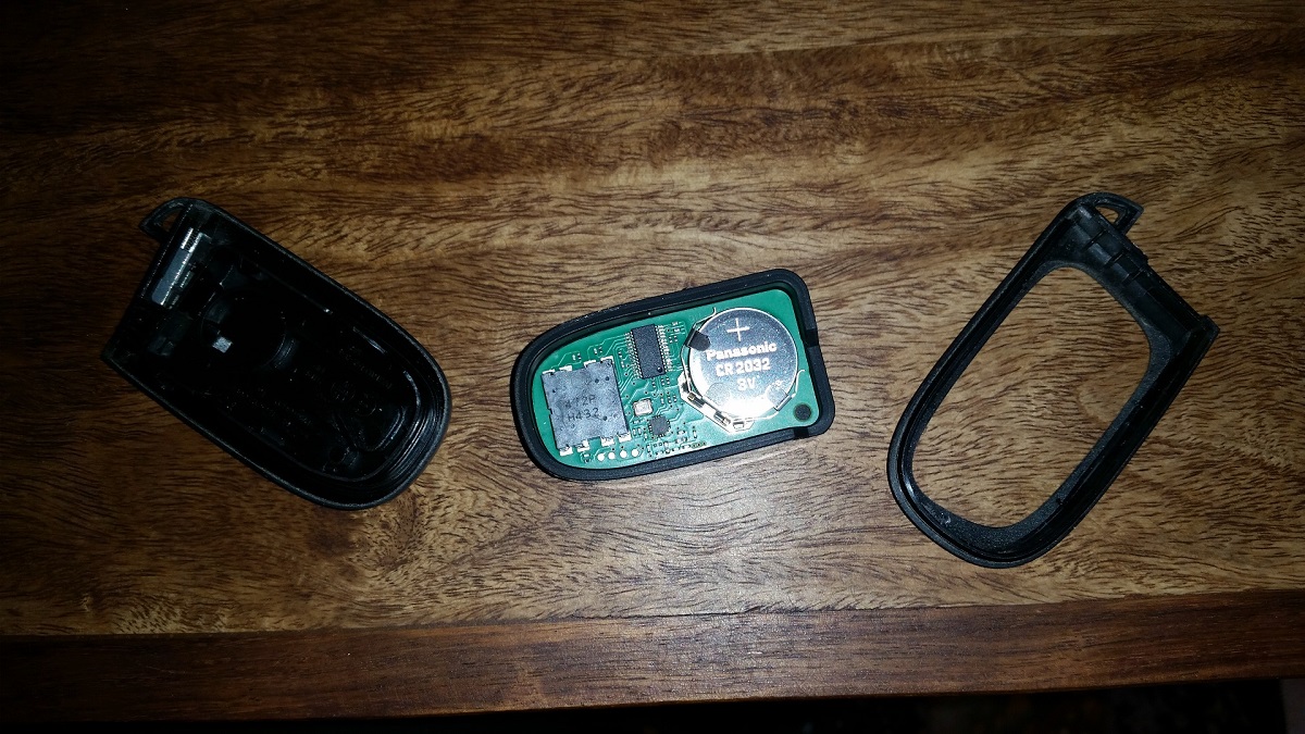

  • Ich hab das gerade mal ausprobiert.
    Mit dem kleinen grauen Schiebehebel den Handschlüssel entriegeln und herausziehen.
    An der Stelle, an der der Handschlüssel eingeschoben wird ist eine Vertiefung. Hier kann man mit einem großen Schraubenzieher oder einem Löffel den oberen Rahmen abhebeln (keine Schrauben!). Dann kann man das Innenteil heraus nehmen. Dort ist der direkte Zugang zur Batterie. Korrekte Vermutung, es ist eine CR2032.
    Bild:
  • Danke, Peter.
    Ich habe einen anderen Key-FOB. Es ist noch das Modell, welches man in das "Schloss" im Armaturenbrett reinstecken muß. Sieht etwas anders aus und hat definitiv eine kleine Schraube. Vermute aber, dass auch hier eine CR2032 drinnen steckt.
    Frage mich, warum FCA den Battetie-Typ nicht im Manual listet. Ich finde zumindest genau diese Angabe nicht. Sie würde doch dahin gehören, wo die Öffnung des Key-FOB beschrieben steht.
