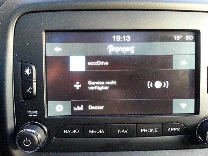

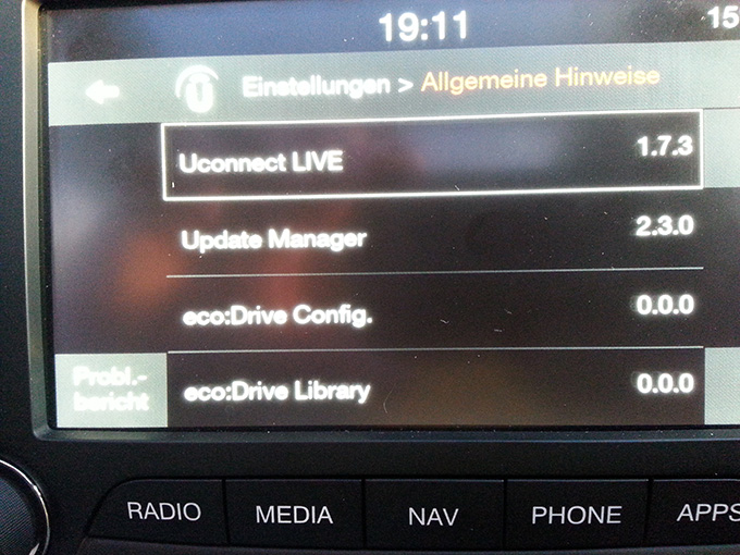

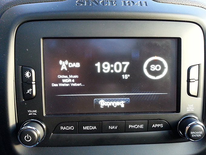

  • Grusel Karren schrieb:
    Aber da du ja ein 2016 Modell hast geh ich mal davon aus das deins für Uconnect Live freigeschaltet ist.
    Also ich befürchte, irgendwo hast Du recht. Ich weiß zwar nicht wie so eine Anmeldung abläuft aber etwas ist passiert.

  • Weil du ein 2016er Modell hast wird wohl auch Uconnect live von Anfang an freigeschalten sein. War denn das Live Zeichen wenn du Apps gedrückt hast nicht schon immer vorhanden?
    Also die Fehler die im italienischen Forum drin stehen sind aber bisher nicht weiter gravierend. Aber wenn das mit dem FCW und der Linien der Kamera jetzt wirklich besser ist würde ich das Update schon machen.
    Mein Renegade: Limited MY2015 2.0l MultiJet 4WD LOW 9AT Anvil
    Nein, da war nichts freigeschaltet.
    Das war zwar vorhanden, ich bin aber nie in Untermenüs gekommen.
    Ich habe die Hoffnung, dass immer noch nichts freigeschaltet ist (siehe TuneIn Radio), evtl. sind jetzt nach dem Update nur die Menüs sichtbar.
