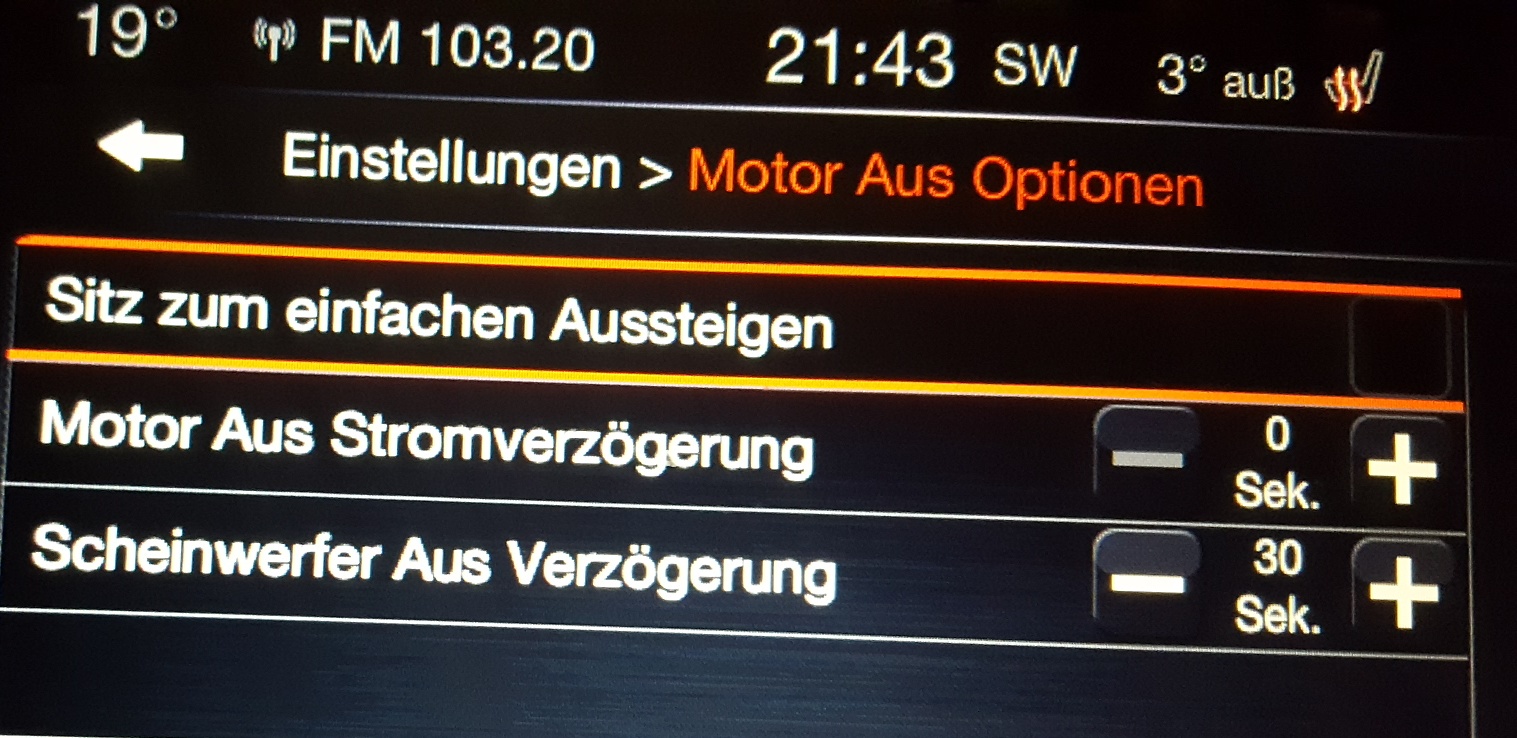

  • Hab noch mal geschaut, beim Cherokee heißt das "Sitz zum einfachen Aussteigen"
    Haken ist drinnen?
    Dass dein Sitz vielleicht zu weit hinten ist, ist ne gute Idee.

    Hi Helmut, du bist wohl im falschen Menüpunkt. Dieses "passiver Einstieg" ist die Aktivierung fürs Keyless Go.
    Geh mal in "Sitz zum einfachen Aussteigen" - dort muss das Häkchen drinnen sein - siehe Anhang.
    PS: und beim Aktivieren vielleicht aufpassen, dass der Sitz nicht ganz zu weit hinten ist, sonst geht es wohl nicht (siehe der Beitrag von Chekee hier im Thread auf Seite 2 ganz oben).

  • Danke Tina, da war ich also im falschen Menü unterwegs, aber auch bei der richtigen Stelle war das Häkchen richtig gesetzt !
    Aber bei mir hat das vor und zurückfahren und 5 Sec halten Abhilfe geschafft !
    Derzeit geht wieder alles !!
