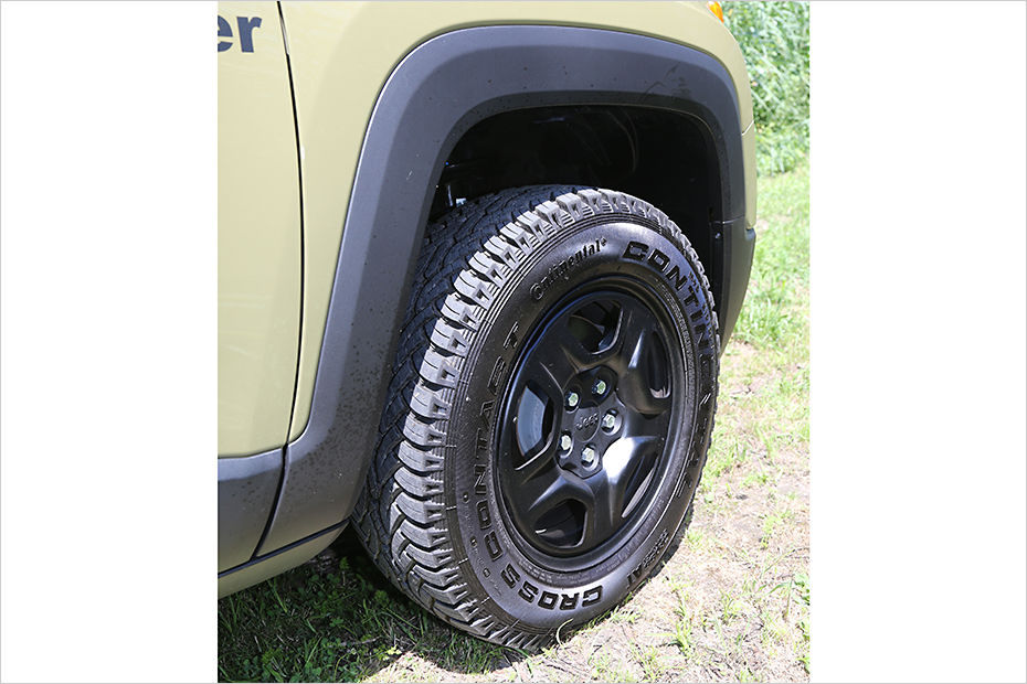

    Ich überlege , ob ich die Reifen aufziehe.Die haben die M+S Kennung (laut dem Datenblatt) und halten auf meinem Defender schon seit 70000 km und haben trotzdem noch reichlich Profil.
    Im Gelände sind sie ausreichend und auf der Straße erträglich laut.
    Ausgeliefert wurde unser Renegade mit den Bridgestone Turanza 215/65 98H auf den R16 Serien Alufelgen.
    Ergänzung:
    Auf der Continentalseite wird die M+S Kennung nochmal bestätigt. Dann hätte ich ja auch den passenden Winterreifen fürs Rheinland.
    Lt. dem Bild oben ist der Reifen als M+S Sommerreifen deklariert, das muss man sich mal auf der Zunge zergehen lassen. Was soll das sein? Ein Wolperdinger?
    Die M+S Kennzeichnung ist nichts mehr wert, seit die Chinesen angefangen haben, M+S auf reine Sommerreifen zu schreiben. Nun machen es alle, weil M+S kein rechtlich definierter Begriff ist.
  • Es gibt halt Ausnahmen. Z B kann ein Stollenreifen auch im Winter gefahren werden. Es heisst halt, dass er Matsch und Schnee verdrängen kann. Deshalb die M+S Kennung.
    Wenn man mit dem Renegade nur Straße fährt und mal nen Feldweg sind die Conti nichts.
    Die Performance der Regelsysteme geht völlig verloren. Es ist halt nur ein schlechter Ersatz für Ganzjahresreifen oder Saisonreifen.
    Hier wurde nach Geländereifen gefragt und dafür sind sie gut geeignet.
    Ich gebe dir aber Recht, wenn ich nen Ganzjahresreifen aufziehe, dann lieber mit Schneeflockenkennung. Allein um jede Diskussion nach nem Unfall zu vermeiden. Dann werde ich wohl den Ganzjahresreifen des Trailhawk ( Vector?) aufziehen, da meine Frau nicht ins Gelände fährt.
    Geht ja auch garnicht mit dem Kuhfänger des Longitude. :)
  • Ich verlasse mich nur auf das Schneeflockensymbol.
    Mit der als "Winterreifen" zugelassenen M+S Kennzeichnung hat der Gesetzgeber die Winterreifenpflicht wieder weichgespült. Bei reiner und noch loser Schneedecke mag M+S noch passen, aber bei schon festgefahrener Schneedecke und erst recht auf Eis hat der Reifen nicht mehr zum Greifen als ein Sommerreifen. Ob bei M+S die Gummimischung auch noch bei tiefen Temperaturen weich ist, entzieht sich meiner Kenntnis.
    Bei dem Schneeflockensymbol ist die Gummimischung und eine bessere Griffigkeit auf vereister Straße weitgehend garantiert.
