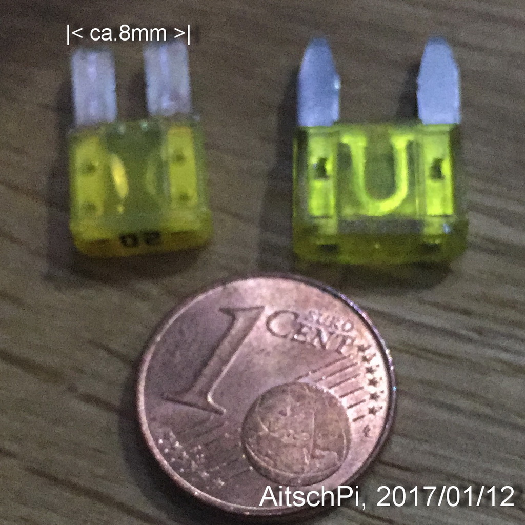

    Da die Sicherung des Zigarettenanzünders ausgefallen ist, dachte ich, dass die mal eben schnell gewechselt werden kann. Aber solche kleinen Flachsicherungen habe ich nicht in meinem Vorrat. Der geht bis zu den üblichen Flachsicherungen "mini", welche an den Kontakten spitz zulaufen. Dort sind diese über die gesamte Breite gemessen 10mm breit. Die hier verbauten sind noch etwas kleiner, die sind vorn nur noch 8mm breit. Und solche kann ich fast nirgendwo finden. Meine Werkstatt ist gut 100km entfernt, da fahre ich nicht wegen einer Sicherung hin... ;o)
    Gibt es für die eine eindeutige Bezeichnung, die man zur Suche nutzen kann?
    Da ich ohnehin ein Bild für mich gemacht habe, teile ich das hier:
    Links ist die Sicherung vom Indianer, rechts eine normale der Größe "mini" und eine Münze zum Vergleich.
