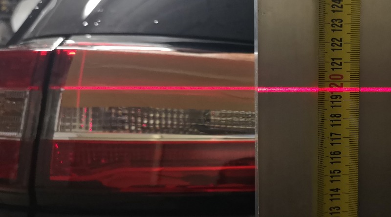

    Guten Abend, ich habe auch den Rückrufbrief (Y02)für meinen Cherokee erhalten.
    Was ich nicht verstehe, ist, dass der höchste Punkt der Rückfahrscheinwerfer in meinem Auto weniger als 1200 mm und sicherlich nicht mehr als 1213 mm beträgt, wie im Brief geschrieben steht. Ich glaube, dieser Rückruf gilt für die Trailhawk-Version Wer kann die Höhe Ihres Autos bestätigen und überprüfen, wenn möglich?
    (Das Klebeband wurde angebracht, um die Laserlinie besser hervorzuheben)
    Grüße Andreas
    Good evening, I also received the recall letter (Y02) for my Cherokee.
    What I don't understand is that the highest point of the reversing lights in my car is less than 1200 mm and certainly not more than 1213 mm as written in the letter. I believe this recall is for the Trailhawk version. Is there anyone who can control the reversing height of their car if possible?
    (The tape was placed to better highlight the laser line)
    Best regards
    Andreas
