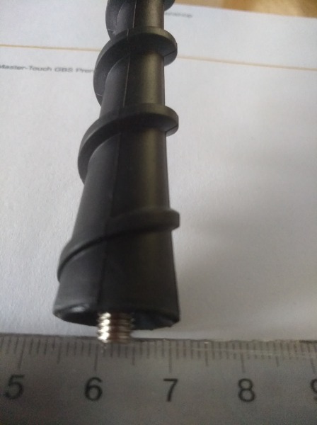

    Hallo zusammen, so langsam bin ich mit meinem Latein am Ende. Ich weiß nicht mehr wo ich suchen soll.
    An meinem Compass MX Bj. 20 4x4 Diesel 170PS fehlte von Anbeginn der Antennenstab. Ist mir beim Kauf auch gar nicht aufgefallen.
    ÜBERALL, wo ich nach der "Original-Antenne" gesucht habe, war ich nach 5 min. bei irgendeinem Hersteller gelandet, der mit JEEP nix am Hut hat.
    Jetzt hatte ich eine im Internet bei AMAZON bestellt. So ne 3,5 cm Antenne. 3,5 cm, 3 Adapter.. alles gut. Einer passte, aber die Miniantenne ließ sich nicht ganz reindrehen. Es blieb ein Spalt von 2 mm. Wär ja nicht so schlimm, hätte ich nen Gummiring reingebastelt. Aber ich hatte keinen Empfang ! Der Empfang war MIT dem Teil, schlechter als ohne... Also zurück geschickt.
    Dann... einen Antennenstab bei WISH bestellt... EXTRA für Jeep Compass MX und die Indianer ...sah gut aus, ca. 15 cm lang und Preis ok.
    Nun kam das Teil mit FESTEM Gewinde, keine Gewindeadapter dabei und das Gewinde natürlich ...zu klein.
    Kann mir eine/r sagen, wo ich einen Antennenstab bekomme ?
