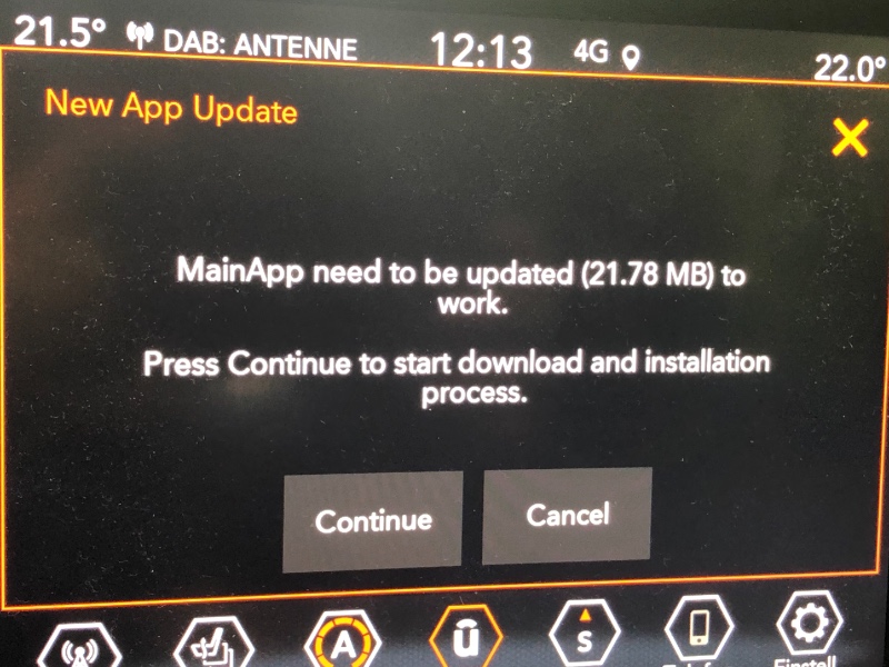

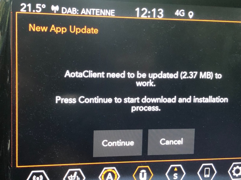

    Mein Compass (2020 MY) Uconnect zeigt seit mehreren Wochen das ein Update avaible ist und man download oder abbrechen kann.
    Jedoch egal was man macht, kommt die Anzeige bei jeder Fahrtstart und erste Ampel wieder.
    Klickt man auf dowlnload passiert 1-2min nichts und dann ist der Bilschrim weg bis zur nächsten Fahrt (also motor und Zündung aus/an).
    Auch scho probiert Zündung an, Uconnect startet, dann wieder die Anzeige und download geklickt, 15mi im Auto gehockt.
    Jemand ne Ideen was man machen kann?
    Keine Lust wg. dem Kram 20km zum Händler zu fahren
    Ferndiagnose kann keiner machen.
