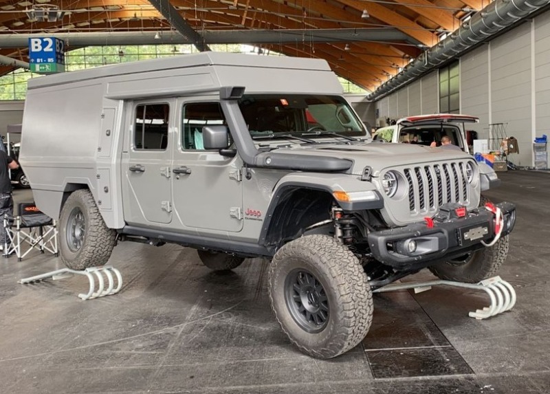

Fahrzeug ist inzwischen fertig, die Umbauten in der Schweiz geprüft und zugelassen. Es wird auf der Abenteuer & Allrad in Bad Kissingen und an der Adventure Southside zu sehen sein. Anfang Juni, noch vor Beginn der Abenteuer & Allrad, werden hier im Forum weitere Fotos (auch vom Innenausbau) und Daten zum umgebauten Gladiator zu sehen sein.

Diesel-Schnorchel?
Sieht zwar speziell aus, aber man könnte sich wohl daran gewöhnen;-)
Hammer!
Riesen-Interesse daran, zu sehen, wie es weiter geht.
Gerne mehr Bilder!

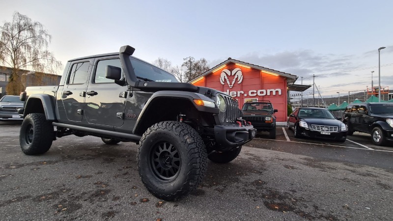

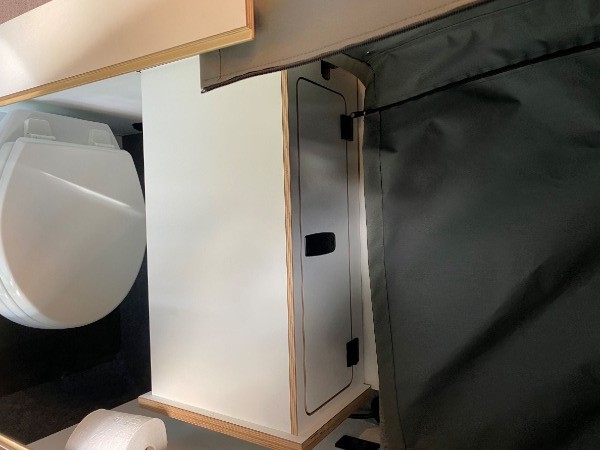

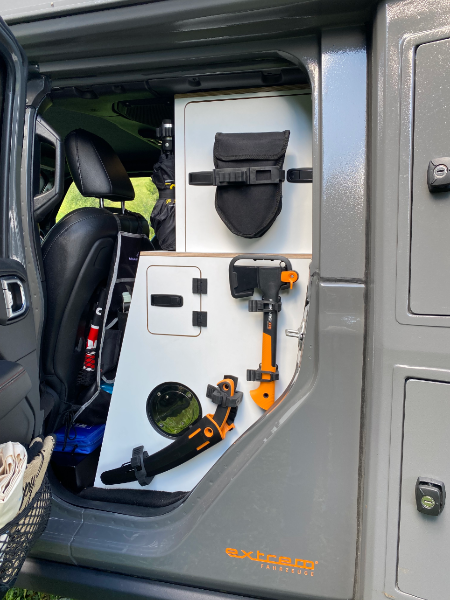

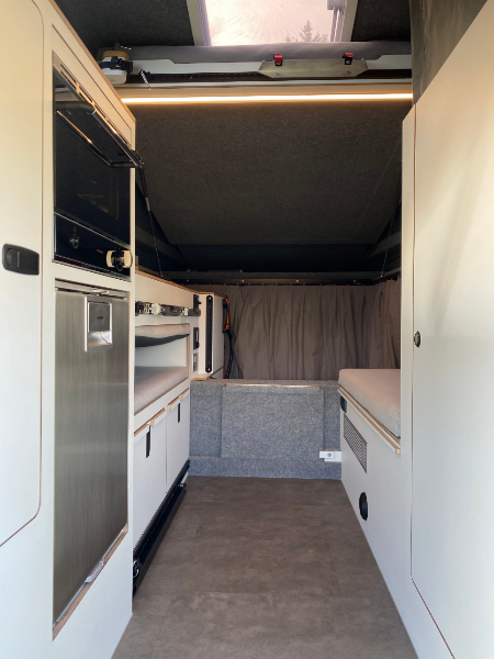

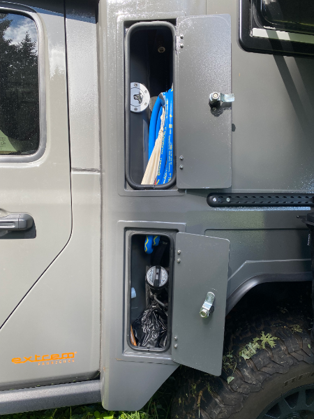

Ein paar Bilder (immer noch Stand 22. August 2021. Mehr folgt frühestens, wenn Fenster u. Dachluke montiert sind).
Dafür ein paar Eckdaten:
Felgen Method Race Wheels Trail Series 704 17" (Traglast 2'650 lbs. / 1'202 kg)
Bereifung BF Goodrich T/A KO2 LT315/70 R17 121/118S
4'000 kg zulässiges Gesamtgewicht (Achsverstärkungen von Artec Industries vorne und hinten, stärkere Achswellen vorne RCV hinten Yukon, Fox Performance Elite Series Dämpfer, Rahmenverstärkung, Sonderanfertigung Federn hinten)
Höherlegung um aktuell ca. 4", nach Fertigstellung ca. 3"
Seilwinde Warn Zeon 12s Platinum

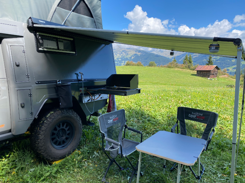

Aufbau Expeditionskabine aus Aluprofilen und Alu-Sandwichplatten
Kassettenmarkise 190 cm lang mit 250 cm Auszug

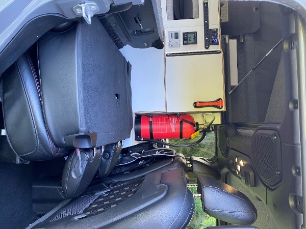

4 Sitzplätze (hinten Mitttelteil der Originalsitzbank verbreitert für 2 vollwertige Sitze; verbleibender Platz hinter Fahrersitz "geräumt" für Frischwassertank und darüber Staufach)
148 l Treibstoff (Originaltank 84 l + Zusatztank unterflur 64 l)
130 l Frischwassertank Edelstahl

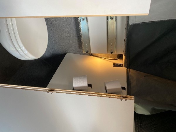

40 l Schwarzwassertank Alu unterflur (Zerhackertoilette)
45 l Grauwassertank Alu unterflur
60 l / 24 kg Gastank unterflur (mit Fernbetankung)
(Mit Ausnahme Frischwasser konnten alle Tanks unterflur verbaut werden, weil das Reserverad auf dem vorderen Teil des Hubdaches fixiert wird.)
2 Stk. 3-flammige Gas-Kochfelder (eines innen fest verbaut, eines hinter seitlicher Aussenklappe auf Schienen ausziehbar)
Spüle fest verbaut

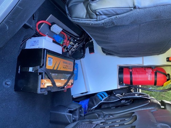

Kombi-Heizung und Warmwasseraufbereitung mit 10 l-Boiler (Gas und bei verfügbarem Anschluss elektrisch; Truma Combi 4e)
Wasseraufbereitungsanlage von WM aquatec
