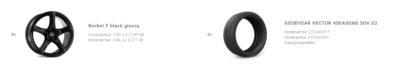

Vielen Dank! Dann wird es die beschriebene 17 Zoll Kombi.
Aufgrund des Leasings möchte die Serienfelgen schonen und lieber eigene aufziehen. -
Ich habe jetzt aufgrund der Unsicherheit die Bestellung der 16 Zoll CrossClimate auf der Dezent-Felge storniert.
Passt aus eurer Sicht die 17 Zoll Kombi aus den Goodyear auf der Borbet F? (siehe oben)?
Ich bin weder auf die Dezent, noch auf 16 Zoll festgelegt. Ich möchte nur passende Ganzjahresreifen mit schwarzer Felge ohne etwas eintragen zu müssen. Das ganze zu einem guten Preis-/Leistungsverhältnis und am liebsten mit dem Goodyear 4Seasons G2 oder Michelin CrossClimate+, da beide hier oft empfohlen wurden.
Passende Filtermöglichkeiten habe ich bei felgenoutlet gefunden und hier auch auf ABE gefiltert. Hier gab im Ergebnis nur vier schwarze, aber nicht die von dir genannten, obwohl diese grundsätzlich im Angebot sind. So bin ich auf die Kombi von mit der Dezent gestoßen.
Ich brauchte mich bislang nie um Reifen kümmern, daher fehlt mir hier leider das Know How.Diese Kombi würde mir z.B. auch sehr zusagen, falls sie passen würde:
