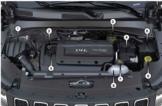

    Zur Demontage des Kunststoffteils muss ich wahrscheinlich die Scheibenwischer abmontieren und die Plastikstopfen, die ganz rechts (neben der 5) und links und in der Mitte sind rausdrücken.
    Diese Plastikpfropfen kann man einfach rausdrücken, oder? Oder gehen die nur auf speziellem Weg raus?
