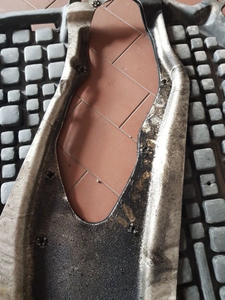

Er läuft wieder und ist dicht!
Gut das es bei uns noch Jeep König gibt!
Dort wurde mir zügig und ohne Murren das Problem behoben.
War zwar aufwendig aber was solls.
Getriebe raus, Wellendichtring Kurbelwelle erneuert.
Ursache selbst war nicht nur der Simmerring sondern die Aufnahmeplatte welche vom Werk her nicht vollständig am Motorgehäuse verklebt/ eingedichtet war. Werksfehler???
Aber egal, trocken und läuft wie ne Biene.

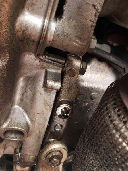

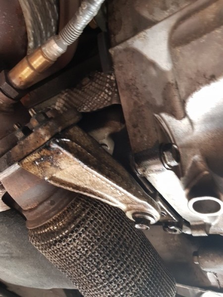

nee ist Öl.
Hab ich schon ausgeschlossen. LeiderSieht man schlecht auf den Bildern tropft aber wenn er in der Garage steht. Beim Fahren riechts auch immer schon nach verbranntem Öl weil es den Auspuff im Bereich Sieb trifft.
Habe das bei FCA schon angemerkt, die waren nicht begeistert.
Bin dann zu einem anderen Jeep Händler und habe mir das bestätigen lassen. Die haben auch nur den Kopf geschüttelt.
Ich hoffe ich bin auf der sicheren Seite.
mfG Uli -

Mein CHEROKEE tropft mir die Garage voll und zeigt deutliche Undichtigkeiten irgendwo zwischen Motor und Getriebe. Keine 60000 Km und noch WerksgarantieAls ich dieses Reparieren lassen wollte wurde mir in der Werkstatt (06118) gesagt " Wir werden diese Arbeit nicht ausführen, weil es für uns nicht wirtschaftlich ist und wir als Werkstatt draufzahlen würden. FCA vergütet es nicht ausreichend für den Aufwand. Wenn Sie den Wagen hier gekauft hätten würden wir dies aus Kulanzgründen durchführen"
