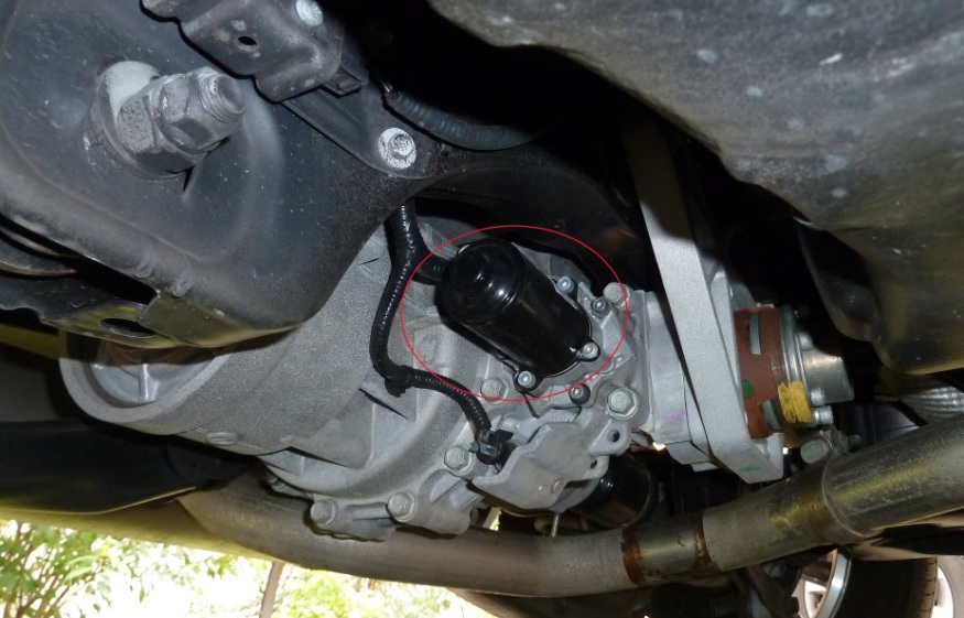

    Hallo zusammen,
    auch meiner hat dieses Piepen gehabt. Aufmerksam darauf bin ich geworden beim lesen dieses Forums. Als ich den JC zur Auslieferung abgeholt habe und der Verkäufer ihn aus der Ausstellung herausgefahren hat, habe ich drauf geachtet und hörte da dieses hohe durchgängige Piepen. Mein Glück der Verkäufer hat es auch gehört als ich ihn drauf ansprach und war mit mir der Meinung das es eigentlich nicht normal sein kann. Hier möchte ich meine Händler ausdrücklich loben, denn Sie haben sich dem Problem angenommen und neben dem obligatorischen Ticket bei FCA auch selbst geschaut wo es herkam.
    Ich fuhr dann also bereits ein paar Kilometer in der Hoffnung, dass ich es als einziger höre, Aber nachdem auch meine Familie mich drauf ansprachen warum den mein neues Auto piept fand ich es nicht so toll.
    In der Zwischenzeit hatte mich der Händler angerufen und mir gesagt, dass die es bei einem anderen Fahrzeug, welches sie in der Ausstellung haben auch hören können und sie prüfen woran es liegt. Wieder ein paar Tage später erhielt ich den Anruf, dass Sie eine Lösung für das Problem haben und der Ausstellungswagen "kuriert" sei und nun kein Piepen mehr zu hören ist.
    Jetzt aber zu Lösung:
    An der Hinterachse sitzt (wenn man von der Beifahrerseite vor dem Hinterrad unter den Wagen schaut) eine Pumpe (schwarzer Zylinder) welche mit dem Gehäuse des Differenzials verschraubt ist. Die Pumpe selbst erzeugt das Geräusch durch Ihre Arbeit. Die Verschraubung der Pumpe und das Differenzialgehäuse fungiert dabei als Resonanzkörper, welches das Geräusch ungleich lauter in die Umgebung abgibt. Da es bereits Meldungen gab, dass ein Tausch der Pumpe kein Ergebnis liefert hat man hier eine wie ich finde hervorragende Idee umgesetzt. Die Verschraubung lösen und Kunststoff/Hartplastikscheiben unterlegen und wieder festschrauben. Die Plastikscheiben dämpfen die Übertragung auf das Gehäuse. Wichtig ist auch das Anzugsdrehmoment, da bei zu festem Anzug die Dämpfung nicht ausreicht. Der Mechaniker hat noch etwas Schraubenkleber eingesetzt und siehe da. Piepen weg.
    Ich hab jetzt 4 Tage ganz intensiv gelauscht inkl. einer Tiefgarage, die das Geräusch sonst nochmal verstärkt hat und siehe da. Ruhe.
    Ich denke, dass die Jeeps in Nord und Mitteldeutschland kurz oder mittelfristig auch bei Ihren Werkstätten das Problem gelöst bekommen. Mein Händler wollte sein Wissen auf jeden Fall auch an andere Werkstätten weitergeben.
    Ich hoffe, dass es - sofern Ihr es ausprobiert - euch auch hilft und das piepen in Zukunft der Vergangenheit angehört. ;)
