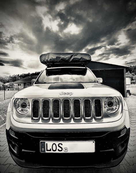

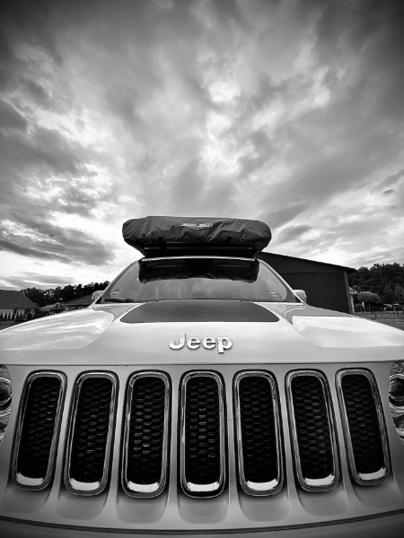

    Bin ich jetzt völlig verrückt aber mich juckt es total das ich mir jetzt wieder mein Dachzelt drauf baue .
    Fährt noch irgendwer mit Dachzelt jetzt rum
    Moin,
    ich verstehe die Frage nicht.
    Mein Ocean Cross Sahara wandert die Tage auch wieder auf den Renny. Warum? Weil Ichs kann.
    Damit ist es aus meiner Sicht in sich abgeschlossen und völlig ausreichend begründet :D
