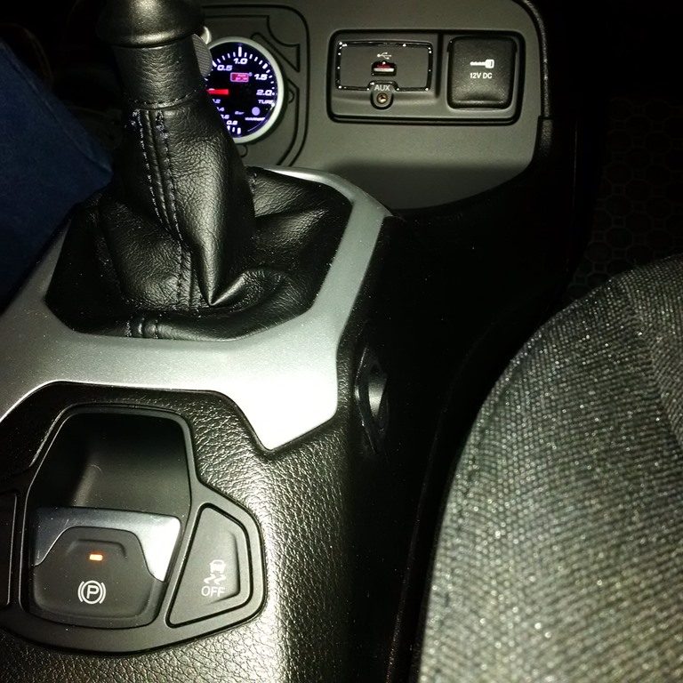

    Also, das Kabel, welches ich nach innen gelegt habe, ist der Masseschaltkreis für die Relaisteuerung. Den Schalter (ein schwarzer Kippschalter) habe ich in der Mittelkonsole rechts neben dem Schalttunnel angebracht. Natürlich musste ich dazu auch ein Loch bohren. Das war aber absolut unspektakulär :D Wenn ich es schaffe mache ich Euch auch noch ein Foto. :schock:

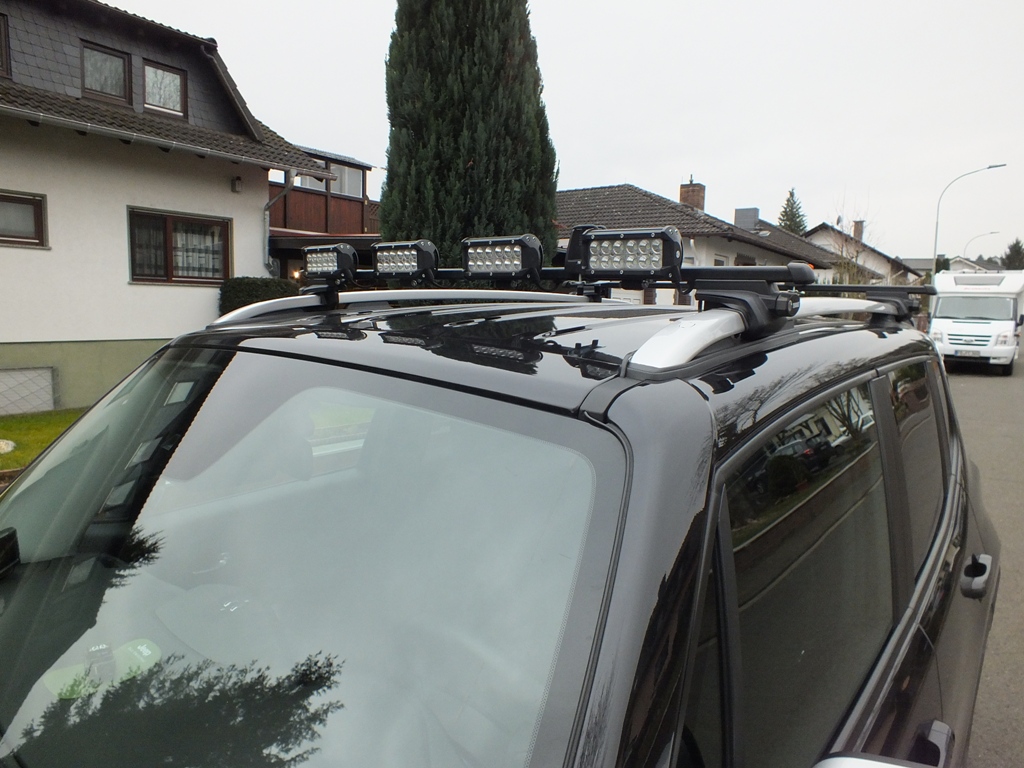

    Ich habe mir die Arbeit gemacht
    und eine Lightbar nach meinen eigenen Wünschen selber gebaut.
    Als erstes habe ich mir die Dachträger gekauft. Dabei habe ich darauf geachtet,
    dass ich die mit Vierkantrohr bekomme. Als Halter für die Reling würden aufgrund
    der Größe nur die Rapid Crossroad THULE 775 passen. Die haben mir aber nicht
    gefallen. Daher habe ich mir die THULE 757 Rapid besorgt und umgebaut, damit
    diese über die breiten Relingträger passen. Nun habe ich mir die Scheinwerfer
    besorgt. Vier Stück mit jeweils 36 Watt Leistung, 2x als Spot für die Mitte und
    2x als Fluter für außen. Der Stückpreis war inkl. Lieferung 45,- Euro.
    Natürlich kann man auch die Hochwertigen für je 200,- Euro kaufen ;o). Als die
    Scheinwerfer da waren habe ich diese zerlegt und ordentlich abgedichtet. Danach
    die Schrauben gegen hochwertigere erneuert und an den vorderen Grundträger
    montiert und verkabelt. Am Relingträger habe ich mit einem wasserdichten Zwischenstecker
    gearbeitet um die Möglichkeit zu haben die Lightbar jederzeit zu demontieren. Die
    Verkabelung habe ich außerhalb an der Fensterscheibe verlegt, da ich auf gar
    keinen Fall irgendwelche Löcher in die Karosse bohren wollte. Nun das Kabel in
    den Motorinnenraum verlegt, ordnungsgemäß über ein Schaltrelai an geklemmt und
    ein Kabel nach innen gelegt um die Arbeitsleuchten mit einem separaten Schalter
    zu steuern. Nach den mir bekannten TÜV – Vorgaben, darf die Lightbar nur als
    Arbeitslicht verwendet und nicht am normalen Fernlicht mit angeschlossen
    werden.
    War viel Arbeit aber die machen
    Taghell, Echt Geil ;o)
