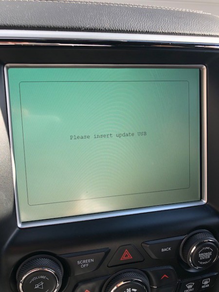

ja wenn ich das jetzt nur wüsste.....kann ja gar nichts mehr sehen ausser die 2 Meldungen.....
Hey....so stand der Dinge ist, unverändert. Habe das update neu geladen neuer Stick alle Möglichkeiten nun ausprobiert.....Das war das erste update ....dachte mach was sinniges, pustekuchen.....nun führt wohl kein Weg am Service Partner vorbei ich jedenfalls weiß nicht weiter wie ich aus diesem modus rauskommen könnte..... hoffe nur es ist nichts kaputt gegangen.

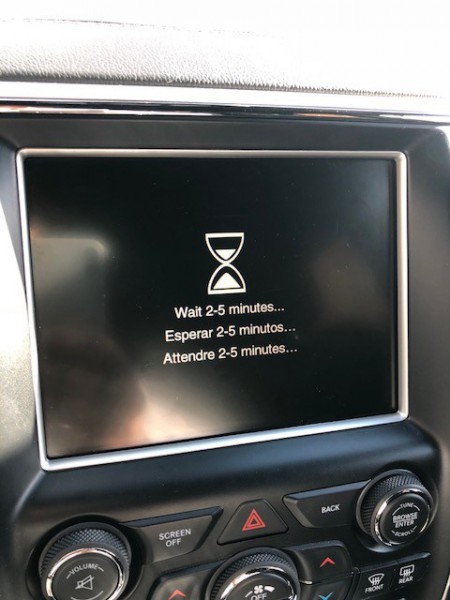

ich habe nach 2 Stunden ausgemacht und bin ratlos....immer nur die 2 Anzeigen
bereits 1 Stunde immer im Wechsel
Und noch eine Frage....Muss die : swdl.iso und die : swdl.upd mit auf den den Stick zum update, denn die swdl.upd ist wohl zu groß ....sorry bin da komplett ratlos

. Das mit der Kamera habe ich eben auch entsetzt irgendwo gelesen. ohhhh ne hätte ich es besser mal gelassen. nur es passiert leider gar nichts ausser die 2 anzeigen.....das auto lief eben bereits eine Stunde und nichts passierte.....der Herzstillstand geht in "ich hole den Hammer " über

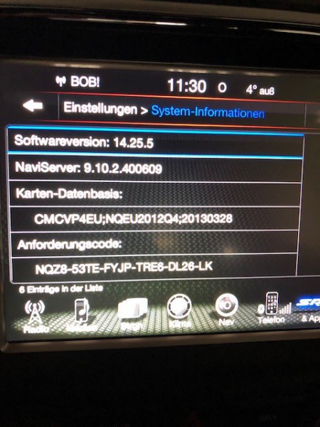

Hallo. Ich bitte um Nachsicht, denn ich bin neu hier und hoffe auf Hilfe. Habe eine Grand Cherokee SRT8 Bj:2014. Wollte klugerweise ein update durchführen. Nun beginnt das Drama. Es war eine riesen Prozedur das Update über 100 wege aus Deutschland bei driveuconnect.com runterzuladen. Dies hat irgendwann geklappt (8.4AN.RG4.17.09.07.MY14 )Datei entpackt und die swdl.iso Datei auf einen Stick gezogen und voller Freude mit dem Stick zum Auto. Auto an, Stick rein, update läuft.....hört nach 20 min auf im Bildschirm erscheint dann -----wait 2-5 minutes----- und kurze Zeit später ------please insert usb update------immer im wechsel und nichts geht mehr. Habe vorhin mit einem Service Partner von Jeeb telefoniert. Dieser sagte Batterie abklemmen und erneut nach 30 Minuten versuchen.....Gesagt getan nichts hat sich geändert .....hoffe hier kennt jemand dieses Problem und kann mir helfen.
