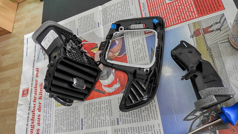

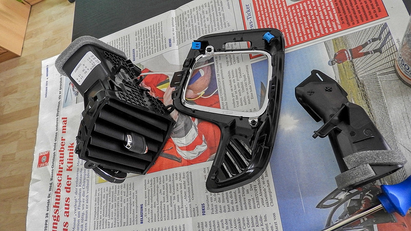

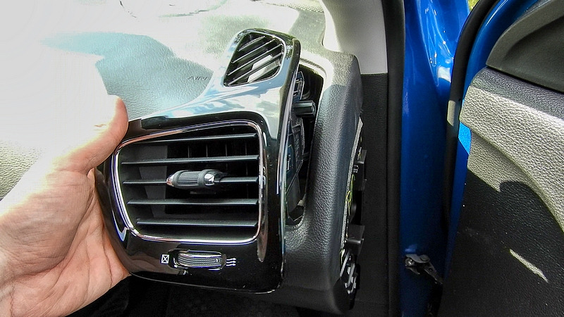

  • Seit den niedrigen Wintertemperaturen kam es (vorzugsweise bei kaltem Innenraum) immer wieder mal zu kurzen Vibrationen aus dem Bereich des rechten Luftauslasses. Nur beim fahren und bei bestimmten Drehzahlen. Im Stand nicht reproduzierbar. Habe dann mal den gesamten Luftauslass auf der Beifahrerseite ausgebaut (Achtung, versteckte Torxschraube beachten - siehe Video) und bin ohne gefahren - keine Vibrationen. Muss also an dem Luftauslass liegen.
    Habe das Teil dann soweit es geht zerlegt und alle Berührungspunkte mit Wartungsspray behandelt, wieder eingebaut und bislang ist Ruhe. Sollten die Vibrationen wieder kommen, müsste man wohl versuchen, dieses Teil (Teilenummer 5UT65DX8AC für Piano Black) auf Garantie getauscht zu bekommen.
