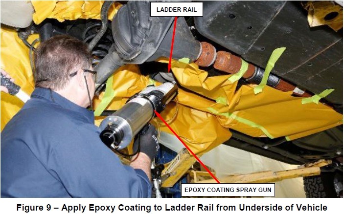

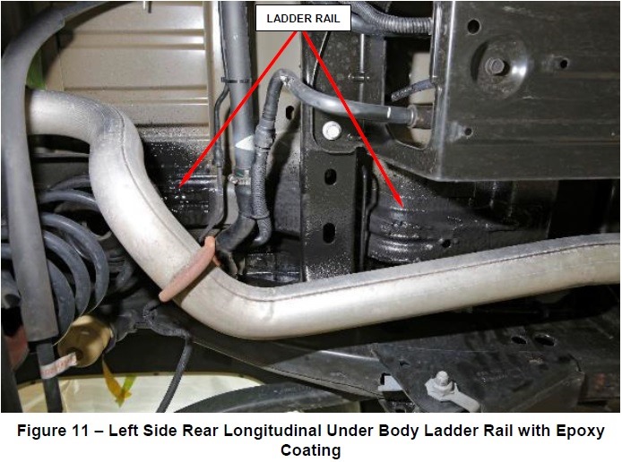

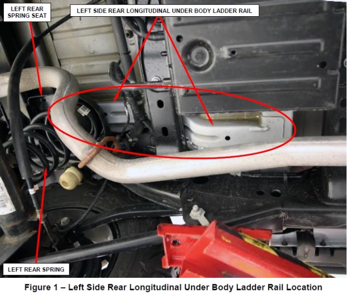

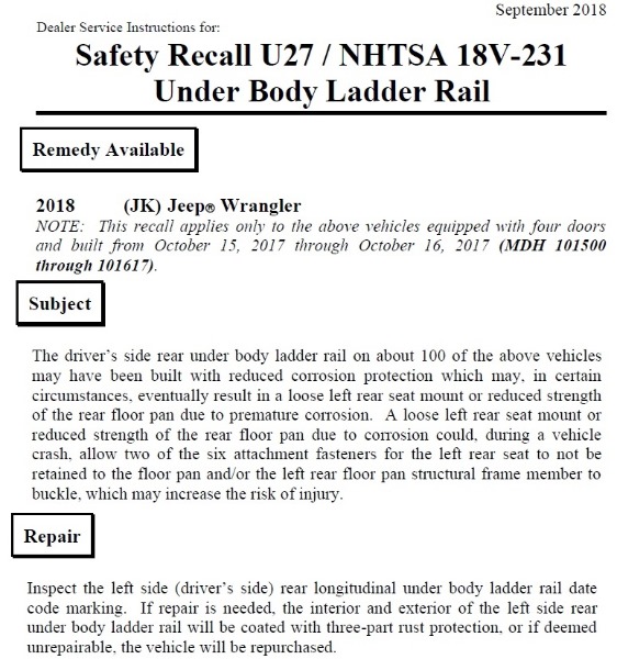

  • Bei rund 100 JK, welche am 15.10. und 16.10.2017 gebaut wurden, fehlt der Unterbodenschutz an der linken Leiterschiene. Dieser muss nachträglich aufgebracht werden. Falls nicht mehr reparierbar, wird das Fahrzeug zurückgekauft.

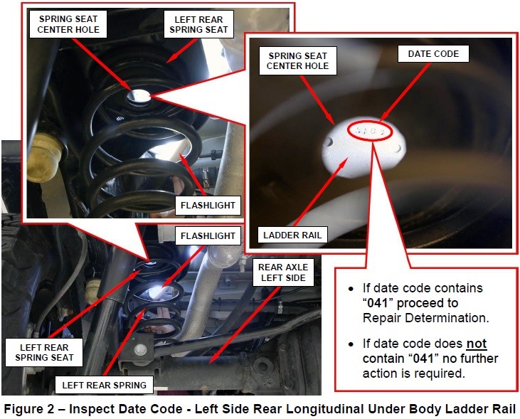

    Betroffen sind alle mit der Codenummer 041:
