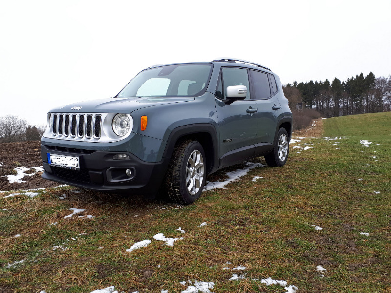

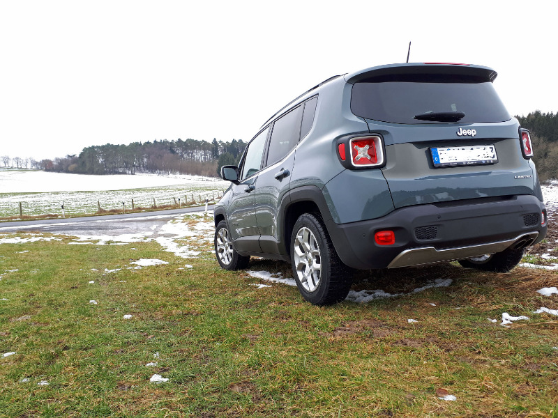

    die ersten 300 km sind mit JayR agespult. JayR ist ein 1,4 l Renegade limited, BJ 12/2014, Benzin, 23.000 km.
    Ich habe am Kühlergrill zwei Fahnen Flüssigkeit entdeckt. Ziemlich mittig kann man an den Lamellen erkennen, dass sich dort eine Flüssigkeit entlang ihren Weg Richtung Boden sucht. Die Flüssigkeit ist zäh, aber kein Öl. Mein Tipp war Kühlmittel.
    Innen kann ich keine Undichtigkeit erkennen.
    Hat das schon mal jemand so gehabt?
    Ich werde das erstmal beoachten. Vielleicht ist ja auch etwas von aussen an
    den Kühlergrill gekommen (vorrausfahrendes FHZ etwas verloren).
