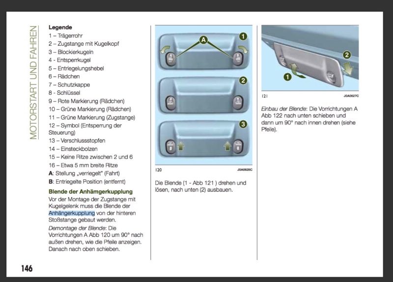

  • Hi, Michael.
    Leider habe ich das Handbuch noch nicht greifbar.
    Also, was die Beratungskompetenz meines Verkäufers angeht, so antwortete er
    auf meine Frage, ob bei der Montage einer AHK die Stoßstange bearbeitet werden
    muss, dass dies nicht so sei.
    Ich lasse die AHK erst jetzt, vor der Fahrzeugübernahme montieren. Ab Werk war da
    keine dran.
    Erst durch eigene Recherche, hier und anderswo, bin ich darauf gekommen, dass ein nicht so schönes,
    rechteckiges Loch im unteren Bereich des Stoßfängers verbleibt.
    Ich habe auch hier im Forum ein paar Bilder einer Abdeckung gesehen, aber leider keine weitere
    Erläuterung dazu.
