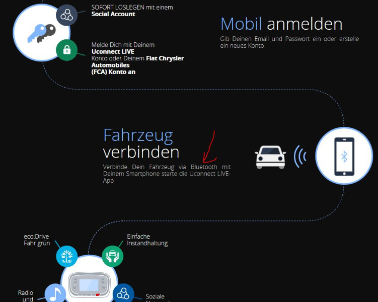

Das wäre mir neu. Hier steht auch eindeutig Bluetooth:
