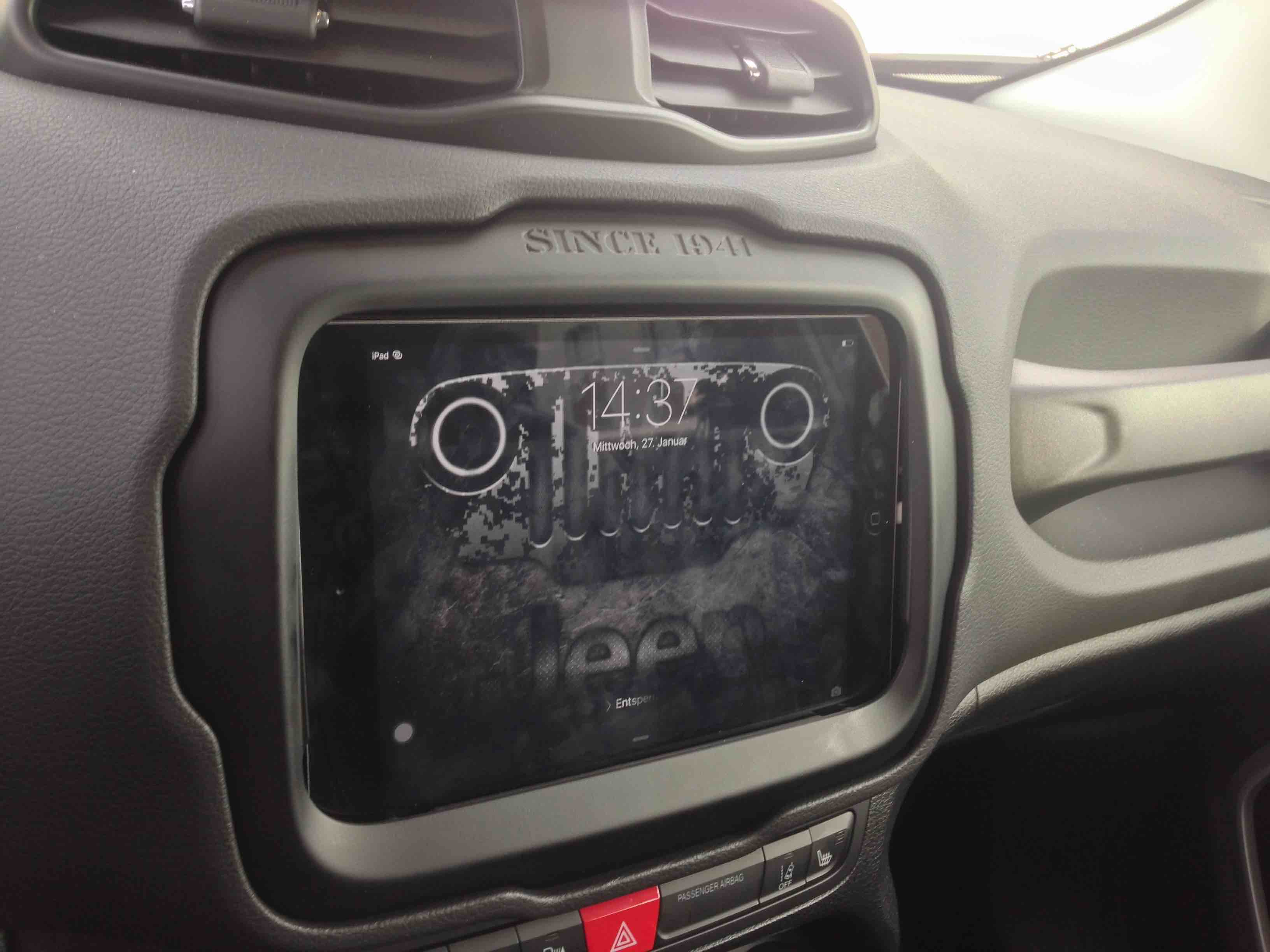

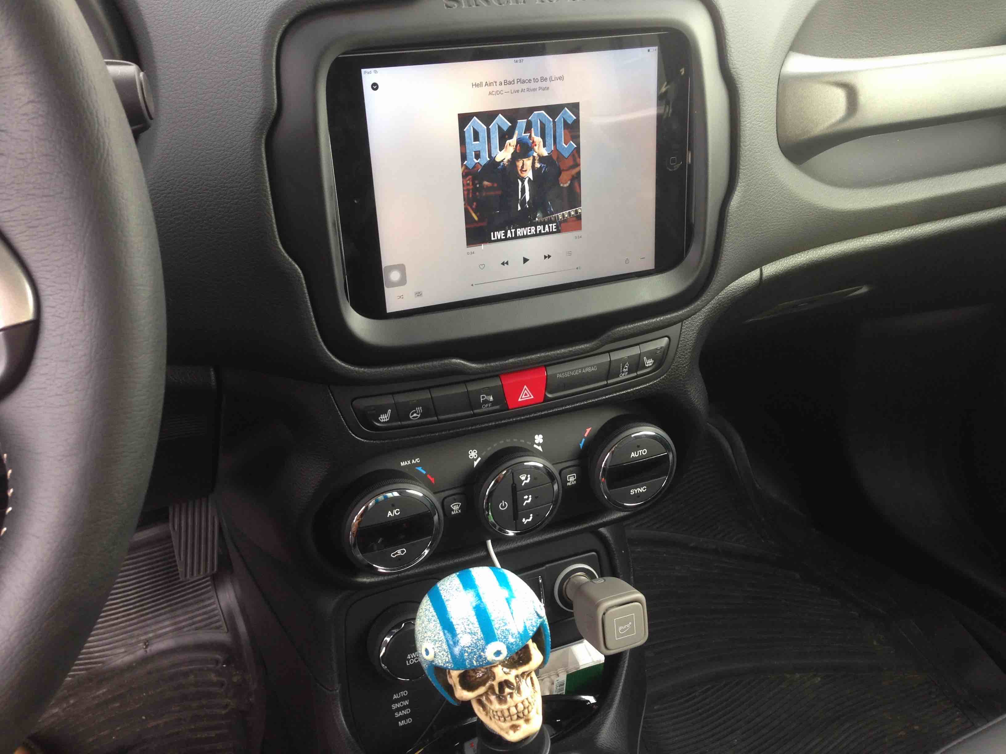

    Hallo zusammen...
    Habe heute mein iPad 2 mini in den Reni eingebaut. Es passt sehr schön und ist wirklich ganz einfach zu machen. Anscheinen geht es beim 5" uConnect besser als bei meinem 6.5". Aber nichts desto trotz passte es und hält.
    Bei Fragen nur zu.
      257,43 kB, 3.264×2.448, 550 mal angesehen
      216,28 kB, 3.264×2.448, 395 mal angesehen

  • Also ich finde das ziemlich cool. Ok, man sieht, dass es nicht dafür gemacht wurde, aber was soll's.
    Aber jetzt sind doch alle Funktionen des uConnect nicht mehr da. Das würde mich mehr stören.
    YouTube Channel: Anzeigen
  • @ManEater... tut mir leid das es deinen Ansprüchen nicht genügt und deinen letzten Satz verstehe ich leider nicht.
    Für mich reicht es so. Es war mir wichtig, dass ich es jederzeit wieder rausnehmen oder ohne Spuren zurück bauen kann. Es muss funktional sein und das ist es. Es passt ziemlich gut und wenn man im Auto sitzt, sieht man den kleinen Spalt gar nicht.
    @p11...Danke, die meisten Funktionen des uConnect habe ich noch im Zentraldisplay. Und falls ich mal eine Einstellung ändern muss, ist das ganze innert Sekunden ausgebaut.

  • Witzige Idee und wenns funktioniert und gefällt, wieso nicht ;) .
    Meine "Sorge" wären aber auch das Uconnectmenü und ob sich da wenn das Uconnect selbst abgeklemmt ist nichts "beißt" oder die Software im Reni durcheinander kommt und irgendwelche Systeme durcheinander kommen oder gar ausfallen :huh: .

  • Hi HolyMac,
    versteh ich das richtig, dass du die komplette Uconnect-Einheit ausgebaut hast?
    Und das Auto "funktioniert" so noch? ?( Was ist mit der Audioanlage, Fahrassistenz-Einstellungen etc. etc.?
    Nicht falsch verstehen, mir will das grad nur nicht in den Schädel, dass das Auto ohne Uconnect nicht einfach "tot" ist.

  • HolyMac schrieb:
    Hallo zusammen...
    Bei Fragen nur zu.
    Du alter Hintergrund-Bildräuber ! :023: Bekommst Du das iPad da auch wieder kratzerfrei raus ! Sieht aus als ob es gerade so passt. Ganz verstehen tue ich das auch nicht. Ohne Radio = ohne Bordcomputer ... geht doch eigentlich gar nicht !?

  • Tobi1982 schrieb:
    Hi HolyMac,
    Tobi
    Tot ist das Auto deswegen nicht. Das uConnect steuert nicht die Assistezsysteme und die Klimaanlage, es ist nur deren Benutzer-Schnittstelle. Gesteuert werden die Komponenten über eigene Steuergeräte. Du kannst dir das so vorstellen, als wenn du für 5 PC einen Monitor mit 5 Eingängen hast. Du schaltest dir nur jeweils das Bild des gewünschten PC auf den Bildschirm. Alle anderen Rechner laufen auch so weiter.
    Ja, ist auch so. Selber unfreiwillig getestet. Uconnct hat sich während Ipod -Wiedergabe selbst neu gebootet. Während der Fahrt. Mein Adrenalinspiegel hat sich kurzfristig 'leicht' erhöht. Passiert ist nichts...

  • HolyMac schrieb:
    @ Tobi...Die uConnect Einheit sitzt/liegt noch hinter dem iPad. Sonst wäre wahrscheinlich wirklich alles tot ^^
    Achso, OK! Würde mich aber auch interessieren, wie du das dann hingegriegt hast, dass das iPad hinter der "Since 1941" Blende sitzt :)
