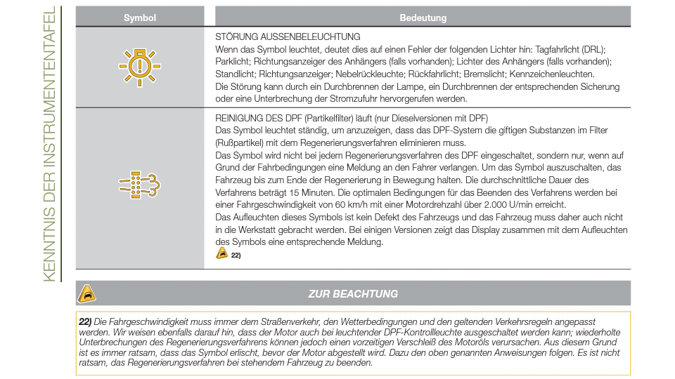

  • Hier noch ein Auszug dazu aus der Bedienungsanleitung.
      233,81 kB, 960×540, 256 mal angesehen
    Ups, ich komme selten über die 2000 da das Display mich immer zum schalten auffordert.
    Ich fahre zwar taglich auf der AB zur Arbeit, da ist aber nur 100 km/h erlaubt. Also rollt er unter 2000 dahin
    Dann fahre ich echt in Gefahr ihn zu zu fahren, scheisse
