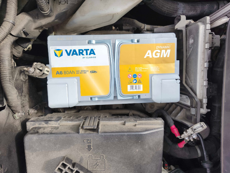

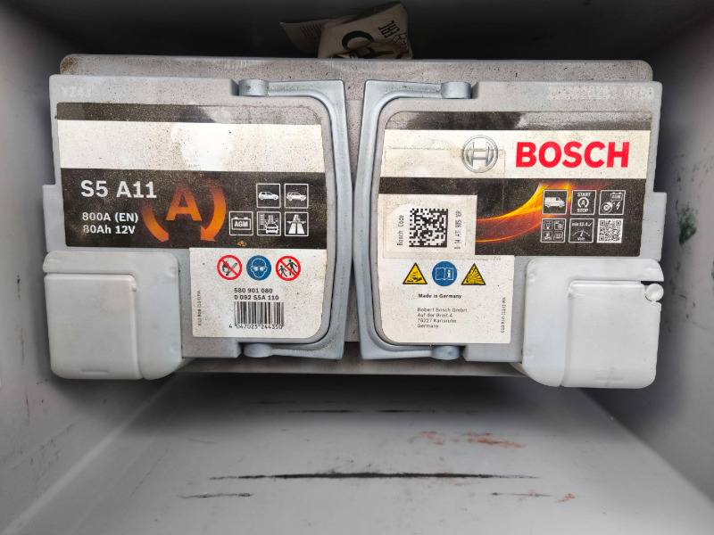

    Nachdem vor 6 Jahren eine Reise spontan verschoben werden musste, hatte ich mich entschlossen, die Starterbatterien künftig regelmäßig zu erneuern. Letzte Woche war es dann soweit. Das Auto startete zwar noch klaglos, aber es kam gelegentlich schon die Unterspannungsmeldung und der Winter steht auch vor der Tür. Da es beim Bosch wohl Lieferengpässe gibt ist es diesmal eine Clarios-Batterie geworden. (Auch wieder AGM obwohl im Original eine ohne )
    Einbauvideos gibts bei Youtube, auch in Deutsch, zuhauf. Daher hier nur die Kurzfassung:
    - Minuspol ab
    - Pluspol ab
    - Filzkappe ab
    - Halteschraube am Boden rausdrehen
    - alte Batterie raus
    - das ganze rückwärts mit der neuen Bat.
    - Werkzeug: 10er Nuss + Verlängerung min. 15 cm
    Was ich in allen Anleitungen aber vermisst habe ist ein Hinweis auf Fehlermeldungen nach dem Einbau. Beim Einschalten blinkte die "Motorkontrollleuchte" ein paar Mal und eine Fehlermeldung "4WD nicht verfügbar" erschien für ein paar Sekunden. Außerdem war ParkSense deaktiviert.
    Nach einem Fahrzyklus war alles wieder wie immer, nur im Fehlerspeicher sind noch U DTCs hinterlegt. Die werden sicher nach 3 vollen Fahrzyklen auch verschwinden.
    Alternativ könnte man auch gleich die Fehler mit einem geeigneten Dignosewerkzeug löschen oder beim Tausch eine Stützbatterie verwenden.
    Damit sollte es nun die nächsten 6 Jahre gehen :D

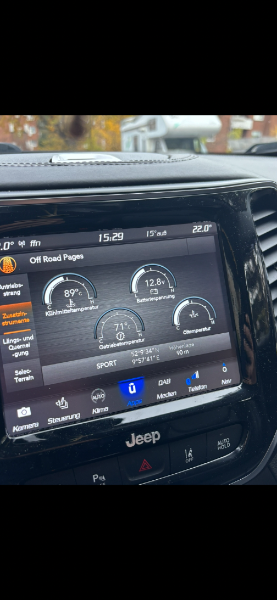

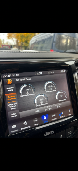

    Bei mir wie oben schon geschrieben Schwankung von 12,8V bis 15,0V natürlich ändert sich von Fahrweise.Kombiinstrument zeigt gleiche Werte.
    Morgens Zündung an -12,0-12,3V

  • 12,8V ist die Batterie, Anzeigen von 13,5-14,4V sind die Daten von der Lichtmaschine!
    Die 12,5-13V erscheinen nur wenn der Motor aus ist, alles unter 12,5 deucht nach einer sterbenden Batterie.
