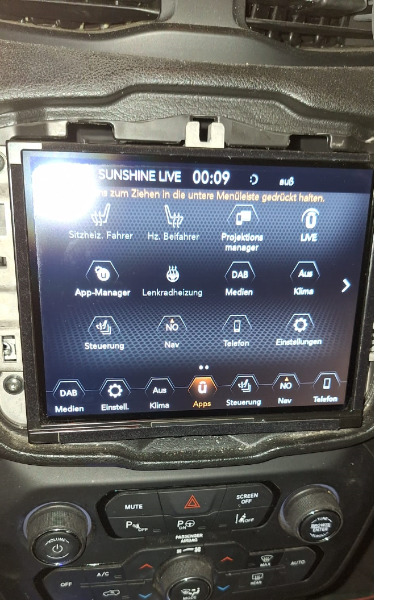

    Bild von dem Gerät ist im Anhang, falls ich mich mit der Bezeichnung vertan habe.

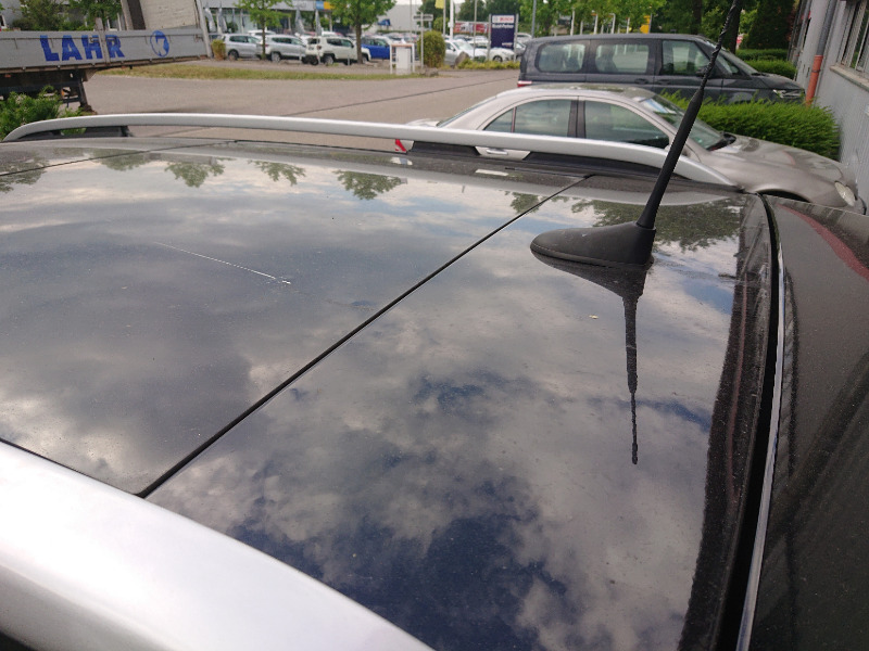

    Bild vom verbauten Sockel ist im Anhang.
    Habe bisher nur mal den Sockel an meinem alten Golf 4 gewechselt. Da hat es ausgereicht, wenn ich vom Kofferraum hinten den Himmel hinten etwas gelöst habe, dass wr ein wenig nach unten ging. Geht das bei Renegade mit Panoramaschiebedach auch so?
    Mir ist heute aufgefallen, dass die Lenkradheizung und die Sitzheizung im Uconnect nur noch dunkelgrau angezeigt werden und nicht mehr anwählbar ist. Gibt es dafür einen Trick?

  • Die Antenne, die bei dir verbaut ist, ist bereits das neuere Modell... Defekt seien könnte die natürlich trotzdem.
    Wie es mit dem Panodach aussieht, kann ich leider nicht beantworten, meines ist geschlossen. Wir hatten damals jedoch sowohl die Verkleidung der B- und C-Säule und die Panikgriffe im Fond komplett demontiert, also bis zur Mitte mussten wir den Dachhimmel schon lösen um halbwegs an die Schraube ran zu kommen.
    Und es sollte mindestens ein Helfer, besser zwei dabei seien, die aufpassen dass der Himmel nicht knickt, während man schraubt. Ist schon ne ganze Weile her, ich kann mich aber noch gut daran erinnern, wie "fummelig" das war... Und daran, dass mir die verdammte die Blechmutter noch hinter die Verkleidung geflogen ist und ich die mit einem Magneten wieder raus angeln musste. :D
    Vom Bauchgefühl her hätte ich gesagt, es ist immer noch eine 50-50 Chance, wo der defekt liegt. :|
    Der (Lade-)Zustand der Starterbatterie ist in Ordnung? Ist die nach dem Gebastel am Radio eventuell gerade besonders schwach, steht die Funktion vielleicht deshalb nicht zur Verfügung.
    Am Stecker vom uConnect hätte ich gesagt liegt es eher nicht, prüfen würde ich es aber trotzdem. Da sind mehrere PIN mit irgendwelchem CAN Bus Zeug belegt, es kann also durchaus seien, dass andere Fahrzeug-Funktionen noch verfügbar sind... Der Fiat Radio Stecker hat glaube ich so eine Hebel, vielleicht hat er sich leicht gelöst.
    Ansonsten erst mal das übliche ausprobieren; Sicherungen OK?, Fehlerspeicher auslesen und ggf. löschen, Minuspol der Batterie mal eine Viertelstunde abklemmen und warten und ein paar Meter fahren bis die bunten Lampen wieder ausgehen, usw.
