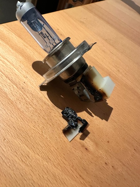

    Tja da habe ich einen dummen Fehler gemacht:
    Ich habe beim ACTION die billigen Grundig H4 Lampen für 3,99€ 2 Stück gekauft - mittlerweile nicht mehr verfügbar.
    Das Motiv war nicht einmal der Geiz oder der "Xenon-Look" - der Laden hatte schlicht bis 20:00 Uhr geöffnet und ein Abblendlicht war ausgefallen...
    ..zunächst war ich begeistert von der spürbar höheren Helligkeit gegenüber den Mopar-OEM Lampen.
    Den Sommer über ist auch alles gut gegangen. Bei den letzten längeren Nacht-Fahrten habe ich mich dann öfter mal gedacht: "Der Transporter vor dir stinkt."
    Bis dann das Abblendlicht anfing zu flackern:
    Der zu hohe Übergangswidertand lag definitiv im Bereich des Billo-Leuchtmittels.
    Einen neuen Stecker habe ich im Scheinwerfer schon angelötet, jedoch ist durch die Rauchentwicklung der Scheinwerfer von innen beschlagen und die Linse dadurch matt. X/
    Daher meine Überlegungen:
    • Hat hier schonmal jemand den Scheinwerfer vom Renegade zerlegt? :) Bekommt man den problemlos wieder zusammengebaut und wasserdicht? :D
    • Oder hat sonst jemand sonst eine kreative Idee, wie ich den Scheinwerfer von innen reinigen könnte?
    • Ich werde natürlich die Augen offen halten, ob ich mal günstig einen gebrauchten Scheinwerfer für rechts bekomme. HU hat er gerade erst bekommen und Funktion ist noch gegeben, es eilt also vermutlich nicht.

    Ich habe gestern erstmal den gröbsten Schmauch vom Glas mit einem Pfeiffenputzer weg gemacht, den ich einfach doppelt durch das kleine Loch geschoben habe. Bevor das einbrennt.... Das hat schon viel ausgemacht.
