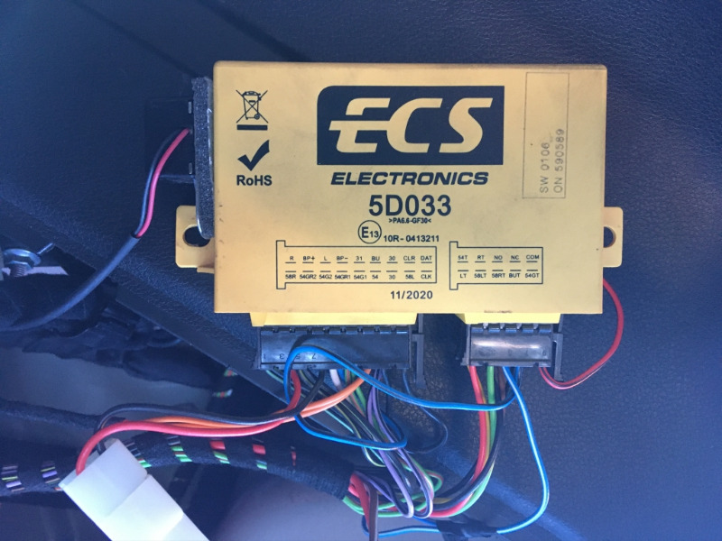

    Servus,
    als Neuling hier im Forum möchte ich bitte fragen, ob jemand eine Idee zu folgerndem Problem an meinem Reny hätte.
    Fahrzeug: 2019er Longitude 2.0D 140 PS Multijet II AWD 6MT, Version: BUAXxxx, Anhängerkupplung Brink, Laufleistung ca. 65Tkm. Inspektionen immer nach Jeep-Vorgaben.
    Bei dem Reny kommt es immer wieder, ganz sporadisch zum Fehlercode P0100-00, die Warnlampe „Motor kontrollieren lassen“ geht an, manchmal verbunden mit Notlaufbetrieb. Im Notlauf stehenbleiben, nach 1-2min. off/on hilft; der Notlaufmode ist weg, man kann wieder fahren, MKL Lampe bleibt aber an.
    Der Fehler ist zZ. nicht reproduzierbar, häufiger (3-4x) bei einer leichten Hügelabfahrt im Schiebebetrieb (3.,4. Gang) aufgetreten.
    Was wurde bis jetzt gemacht:
    Luftmengensensor 2x ausgetauscht.
    der Sensor 2x „eingelernt“.
    AGRV kontrolliert, gereinigt.
    Luft-/Lade-Schläuche auf Dichtheit überprüft – ok.
    Batterie habe vollgeladen.
    Ein „semioffizieller Tipp“ vom Mechaniker: „ … es könnte vielleicht das Modul Steuereinheit der AHK sein, bitte wenn nicht notwendig, abklemmen.“
    Die ECU der Anhängerkupplung ist von ECS Electronics 5D033 (s bitte auch Foto).
    Die Fehlersuche in einer Jeep-Werkstätte geht jetzt mit Unterbrechungen seit ca. 5 Monaten.
    Meine Suche in WWW brachte bis jetzt keine brauchbaren Lösungsideen. Ich bin für alle Vorschläge dankbar.
    Gruß, Michael

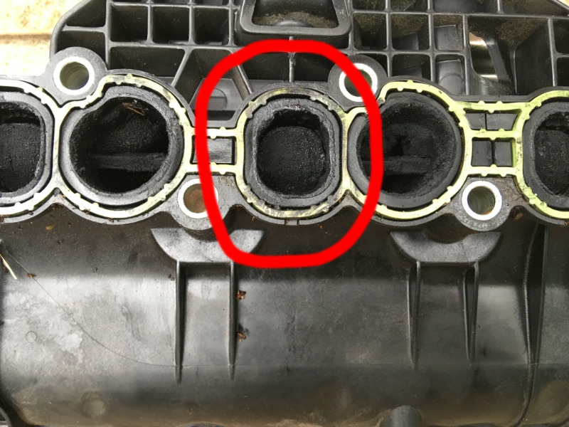

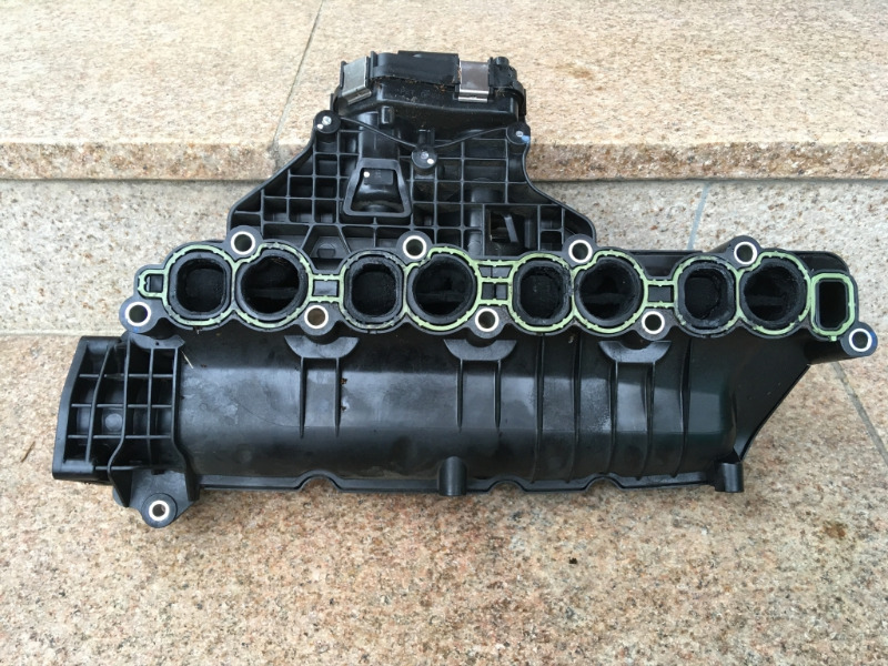

  • Hallo,
    das Thema ist schon älter, ich denke jedoch, es verdient ein Update.
    Mit der Zeit trat der o.a. Fehler immer häufiger auf, worst case war so 2x auf 30km Fahrtstrecke. Es wurde dann mitunter ziemlich gefährlich, da die Steuerung zB. beim Ansetzen von einem Überholvorgang in Not-Mode schaltete. Dann hieß es stehen bleiben, Zündung aus – 30sec. abwarten – Zündung ein.
    Die MKL ging aber nach der Weiterfahrt und 3-4x Anlassen später wieder aus, das Fehlercode blieb gespeichert.
    Als ziemlich eindeutige Ursache stellte sich dann eine verkrustete Klappe in dem Abgasstrang der Ansaugbrücke. Diese klemmte und verursachte so Differenzen in der „Luftmenge“. Anbei 2 Aufnahmen des Übeltäters.
    Bei der Gelegenheit eine Frage: wie soll man es in Zukunft vermeiden, hat jemand bitte eine Idee, wie die Ansaugkanäle (vom AGRV kommend) „gereinigt“ werden können?
    Gruss.

  • Schön, dass die Ursache gefunden ist
    Wegen der AGR lässt sich die Verschmutzung wohl nie ganz vermeiden.
