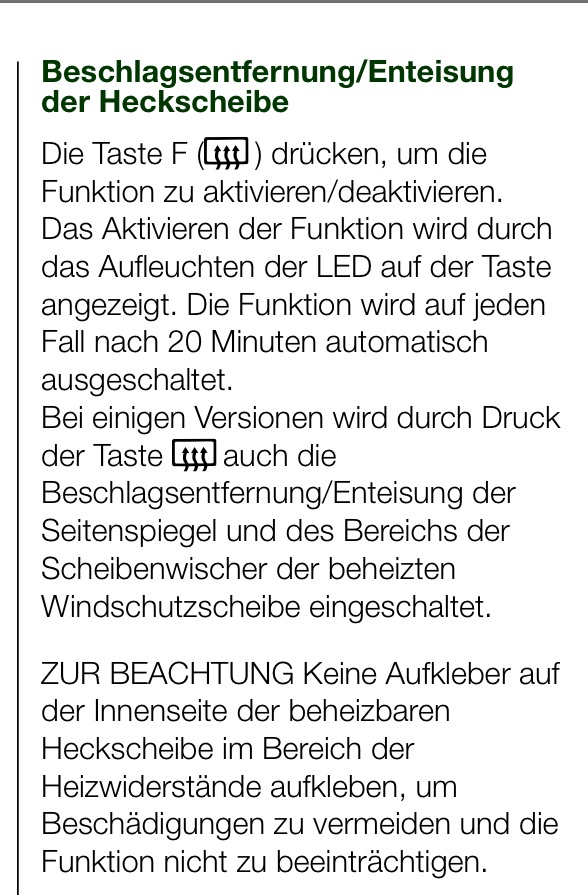

  • Die Heizdrähte in der Frontscheibe sollen nur die Scheibenwischerblätter antauen. Gehen, glaube ich, automatisch ab 3 Grad zusammen mit der Heizung für Heckscheibe und Seitenspiegeln an.
  • War mir auch nicht klar, ebenso das die Seitenspiegel an der Heckscheibenheizung hängen 8| .
    Ist das immer so oder Jeepspecial?
  • Bei der Frontscheibe wäre ich jetzt auch von der Defrostfunktion ausgegangen (was aus meiner Sicht irgendwie logischer wäre) und bei den Spiegeln bin ich warum auch immer von Automatik ausgegangen :rolleyes: .

  • Danke :023: .
    Da sieht mans mal wieder :) , ich dachte in der Anleitung halte ich mich nicht mit dem lesen so banaler Dinge wie z.b. Beschreibung der Heckscheibenheizung auf weil klar ist was sie tut und wie man sie bedient :D .
    Naja, was soll mam dazu sagen :P ;) .
    Wieder was gelernt, gutes Forum :thumbup: .
