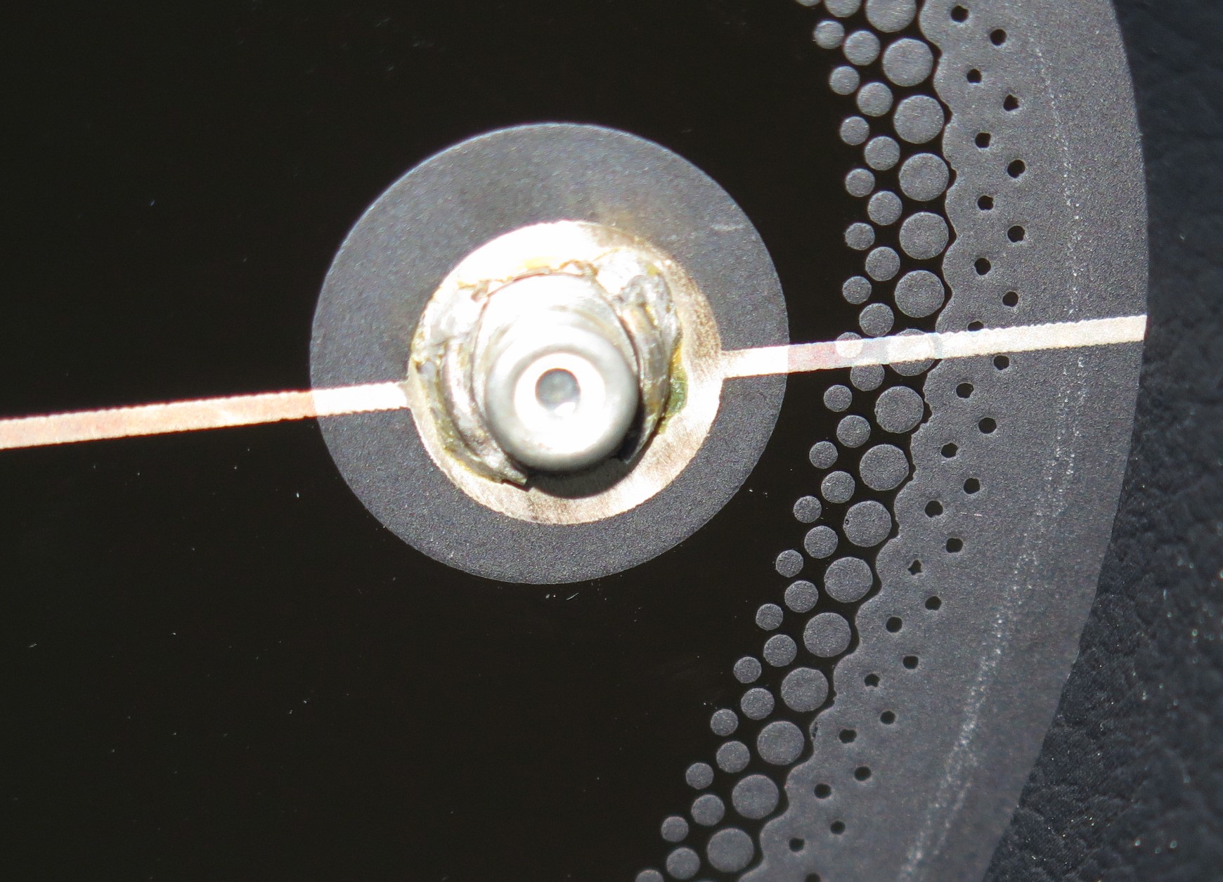

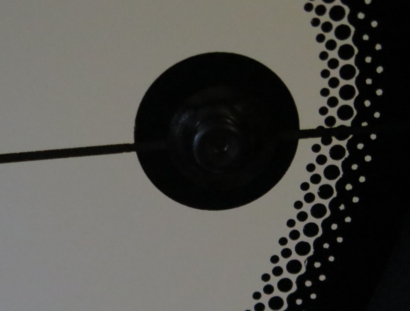

    Was die DAB-Antenne ist, wo sie montiert ist, war mir bislang nicht bekannt. Ich habe also darauf jetzt mal bei der "hinteren, kleinen Fensterscheibe auf Fahrerseite" nachgesehen.
    Was ich dort gefunden habe, seht Ihr in den beiden, angehangenen Fotos (1x ohne/1x mit Bltz).
    Soll das, was auf den Fotos zu sehen ist, etwa die DAB-Antenne sein?
    Wenn Sie es denn wäre, wäre die Verbindung zum Rest des Fahrzeug der Heizdraht. Mir kommt es aber eher so vor, als wenn da etwas komplett fehlt. Ich kann weder einen Stecker, noch ein Kabel ausmachen.
    Laßt mich doch bitte mal Euer Feedback dazu wissen.
    Wenn Sie (Antenne) es nicht ist:
    Hätte von Euch mal einer ein entsprechendes Bildchen für mich.
    Bei mir ist ein Kabel mit Stecker eingesteckt und so wie es mit erscheint sind die aufgedampften Drähte die Antenne (Dies sind keine Heizdrähte der hinteren Seitenscheiben)

    Danke, Seven.
    Beides bei mir nicht vorhanden. Weder ein Stecker, noch ein Kabel. Fehlt komplett. Nicht nur Stecker abgefallen. Auch Kabel hängst nirgends (sichtbar).
    Preisfrage:
    Bei der Montage "vergessen"?
    Die Frage ist, wie die "Wiederherstellung" gehandhabt wird.
    Wenn es tatsächlich "vergessen" wurde, müßte es ein Garantiefall sein.
    Dazu müßte man wissen, ob derartige Fälle "häufiger" aufgetreten und bei Jeep bekannt (anerkannt) sind.
