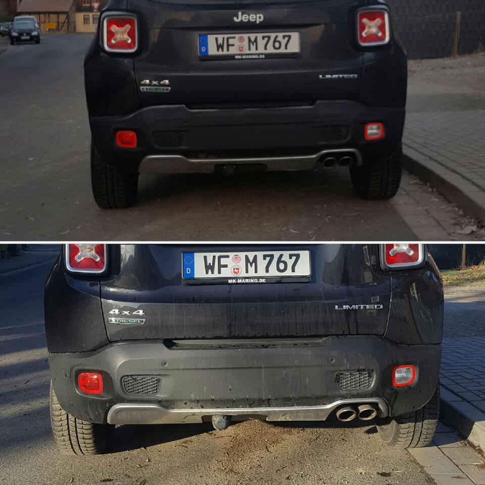

So fertig, gestern angebaut, vorn 25 hinten 30 mmBeste Grüße Markus
Mein Renegade: Renegade Limited 2,0 L 140 PS 4x4 Diesel 6 Gang Spur + 60/60
