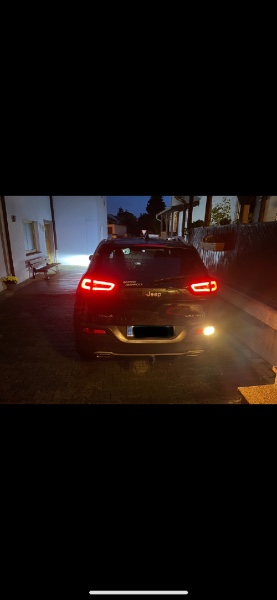

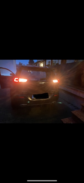

  • @blob
    die normalen Rückfahrscheinwerfer oben sind heraus programmiert worden. Dafür ist die rechte Nebelschlussleuchte entfernt worden und dort ein neues Rücklicht eingesetzt worden mit neuem Gehäuse und neuem Kabelbaum
    Ich werde morgen am Tag noch mal ein Foto machen und auch berichten, wie es im dunklen ist

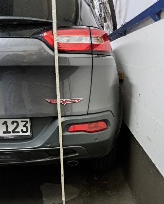

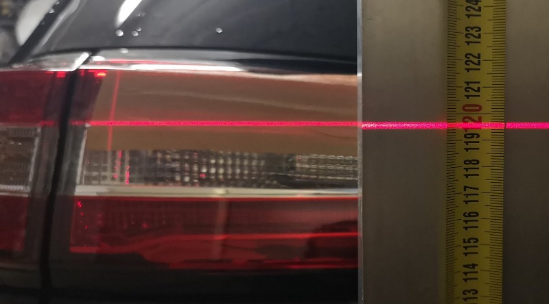

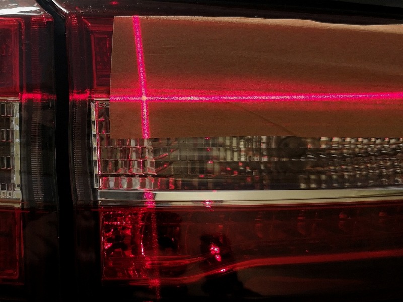

  • Guten Abend, ich habe auch den Rückrufbrief (Y02)für meinen Cherokee erhalten.
    Was ich nicht verstehe, ist, dass der höchste Punkt der Rückfahrscheinwerfer in meinem Auto weniger als 1200 mm und sicherlich nicht mehr als 1213 mm beträgt, wie im Brief geschrieben steht. Ich glaube, dieser Rückruf gilt für die Trailhawk-Version Wer kann die Höhe Ihres Autos bestätigen und überprüfen, wenn möglich?
    (Das Klebeband wurde angebracht, um die Laserlinie besser hervorzuheben)
    Grüße Andreas
    Good evening, I also received the recall letter (Y02) for my Cherokee.
    What I don't understand is that the highest point of the reversing lights in my car is less than 1200 mm and certainly not more than 1213 mm as written in the letter. I believe this recall is for the Trailhawk version. Is there anyone who can control the reversing height of their car if possible?
    (The tape was placed to better highlight the laser line)
    Best regards
    Andreas

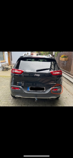

    Hatte nun gestern den Termin beim „Freundlichen“ es wurden hinten wie schon bei den Anderen die original Rückfahrscheinwerfer deactiviert und auf der rechten Seite anstelle der Nebelschlussleuchte eine Rückfahrleuchte montiert.
    Das an einem bald 12 jährigen Fahrzeug.
    Sieht nicht besser aus, keine besser Ausleuchtung für mich ein Rückschritt, wenigsten hat es nicht noch etwas gekostet
