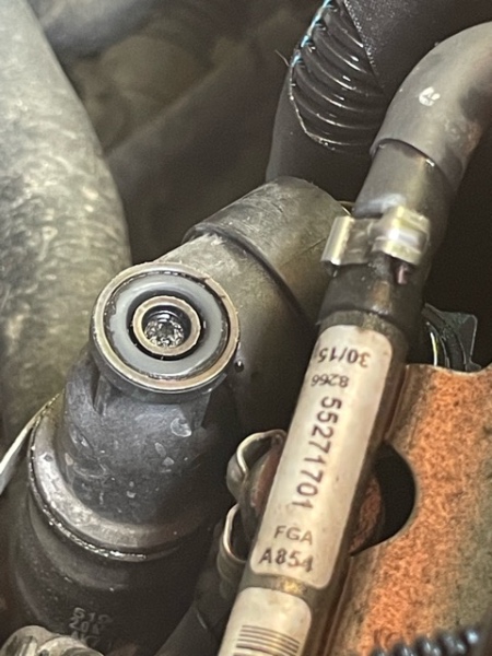

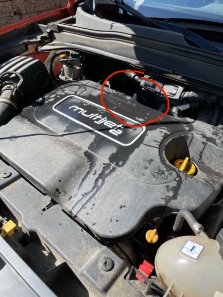

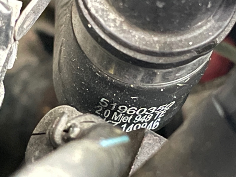

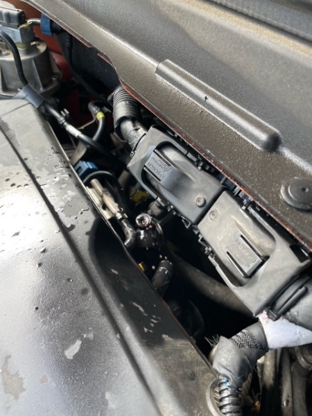

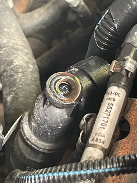

    Beim Blick in den Motorraum stellte ich fest, dass kein Wasser im Behälter war und die Motorhaube vollgespritzt war. Wenn der Motor läuft, sieht man, wo das Kühlmittel austritt. Bei genauerer Betrachtung entdeckte ich eine undichte Stelle, an der etwas abgefallen zu sein schien. Ich vermute, es handelt sich um ein Ventil zum Entlüften, bin mir aber nicht sicher, da ich mich in diesem Bereich nicht gut auskenne.
    Weiß jemand, was hier fehlt? Oder könnte jemand ein Bild von seinem Jeep hier posten?
