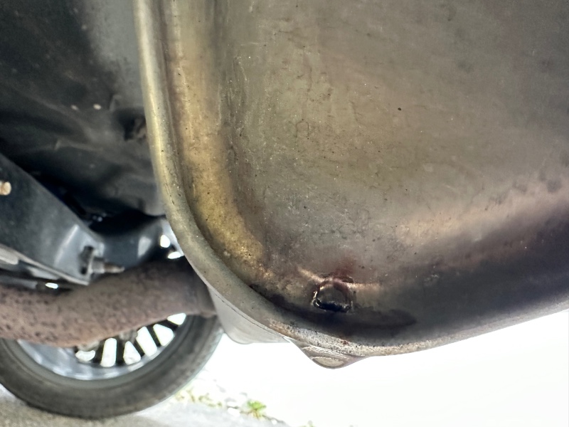

Loch im Endtop
NEIN
Wenn Garantie vorbei ist, ist dass leider Pech.
Empfehlung: Freundlich auf Kulanz hin orientieren.
Ansonsten eine fähige Werkstatt suchen, die sowas kostengünstig und haltbar flickt. Kann ja jetzt nach 2 Jahren kein riesen Schaden sein. -
Manche bohren eins rein, um Kondenswasseransammlungen zu verhindern, da es ja siehe Foto an der untersten Stelle ist und nicht direkt am Pfalz, kann das so gewollt sein.
Roma1002 schrieb:
Habe heute ein kleines Loch entdeckt im Entopf
Das deucht tatsächlich danach als wenn der Vorbesitzer hier ein "Ablass" rein gebohrt hat,
so schön rund rostet in der Regel kein Loch in Metall.
Der Protagonist/Erzeuger dieses Ablasses hätte aber gern mit ein wenig Zinkspray geggen die Redoxreaktion entgegenwirken können.
Ich würde das jetzt ein wenig entrosten und gegen Korrosion schützen und gut ist.
Da greift garantiert keine Garantie, vor allem wenn man seitens der Vertragswerkstatt "Mutwilligkeit" in den Raum wirft.Nichts was Jemand vor dem Wort 'Aber' sagt zählt wirklich!
Sic semper tyrannis
Probates Mittel bei viel Kurzstreckenbetrieb...Keep it simple
Cheers
MarcusMein Grand Cherokee: SRT8 / 2015 / bright white
Tja, man lernt nie aus
Vom Loch bohren hab ich noch nie gehört. Faszinierend
So kenne ich das seid ich die Pappe habe!
Man will so verhindern das der Endtopf von innen her durch rostet.
Kann man aber verhindert wenn man regelmäßig das Fahrzeug richtig warm fährt,
so das sich Kondensat nicht ansammeln kann.
Nebenprodukte von der Verbrennung sind halt nicht nur NOX oder CO2, sondern auch eine große Menge Wasserdampf.
Wasserdampf kondensiert dann am inneren der kalten Stahlteile im Abgassystem und sammelt sich - wenn die Wärme nicht
ausreicht um es vernunsten zu lassen.Nichts was Jemand vor dem Wort 'Aber' sagt zählt wirklich!

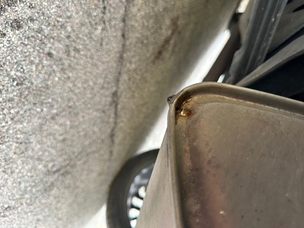

das Loch ist viel zu klein…
Mein Compass: 4xe S, first edition, alpineweiss
Mein Cherokee hat auch ein kleines Loch an der Stelle. Fiel mir erst auf als da was raus tropfte.
Roma1002 schrieb:
… ist das normal ?
Es scheint also seinen Zweck zu erfüllen
