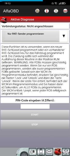

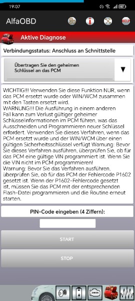

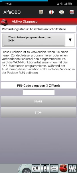

    Mein Compass:
  • Hier kurz was AlfaODB sagt
      62,69 kB, 270×600, 42 mal angesehen
      39,03 kB, 270×600, 26 mal angesehen
      55,99 kB, 270×600, 24 mal angesehen
