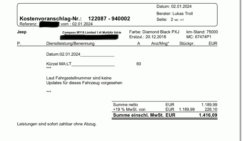

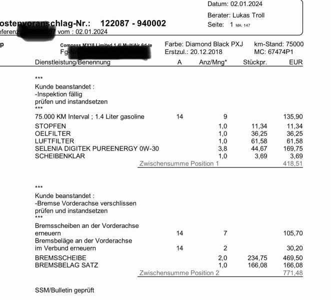

    Ich habe heute von dem Autohaus wo ich meinen My18 letztes Jahr gekauft habe, ein Angebot für die 75000 km Inspektion bekommen.
    Schaut euch das mal bitte an

  • Moins,
    die Inspektionskosten sind ok, wobei das Öl evtl. auch billiger gehen würde.
    Bremsenwechsel:
    Sind Scheiben und Beläge aus Gold, Feenstaub und Einhornpulver? 234€ für EINE Scheibe? Sind die wahnsinnig?
    Der Wechsel ist keine Raketenwissenschaft, das kann auch eine gute freie Werkstatt - und günstiger. Ich muss mal schauen, was bei mir der Wechsel gekostet hat, mir hat die Werkstatt ATE Scheiben und Beläge draufgemacht.
    Markus
  • m.E. auf den ersten Blick: teuer =O
    Stundensatz 180EUR (für einen Hybriden wohl inzwischen üblich, aber sonst ...)
    Öl für >50 EUR / l 8o (Habe neulich 25 gelöhnt beim Fach-Freundlichen)
    Bremsen : nun ja, Mopar Apotheke halt . Die läßt man am besten beim Freien machen (oder gleich selber).
    Bei mir auch ATE vorne. War ca. die Hälfte vom "Original".
  • Ich habe mir mal eine Angebot in einer freien Werkstatt geholt, Beläge und Scheiben, vorne hinten, ca. 1280 Euro,.... :cry:
    Ca. 450€ in einer Fiat-Werkstatt, wobei eine ATE-Scheibe auch schon ca. 120€ kostete. :wacko:
    Markus
  • Die Vorderachse bei Brembo kostet nicht einma 200€ zzgl. eine Stunde gemächliches arbeiten und sind dann in Summe keine 770€.
    Luftfilter für 70€ gibt es auch in wiederverwend- und waschbar.
    Wieso will eigentlich Mopar für die Bremsen so viel Geld? Diese Dinger stecken in FCA, Citroen, Peugot, Mitsubishi uvw...
