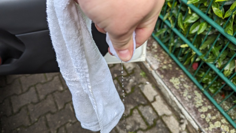

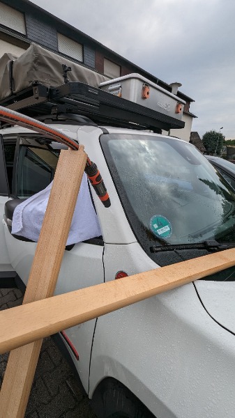

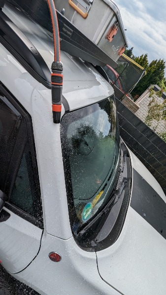

  • Moin zusammen :1f642:

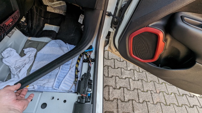

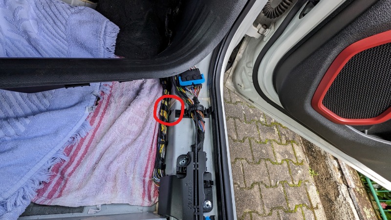

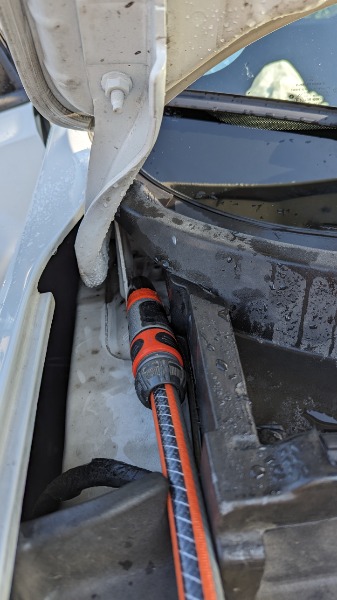

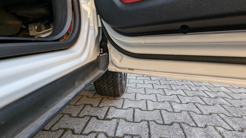

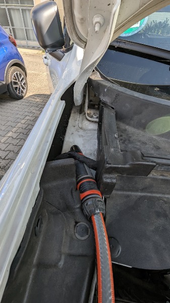

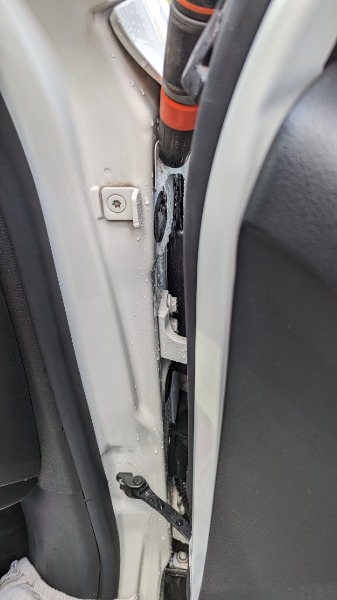

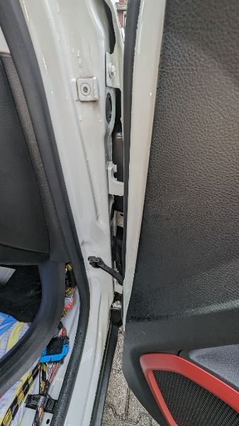

    Wie unten auf dem Bild zu sehen habe ich gestern den Bereich der Tür und dem Rahmen unterhalb der A-Säule gewässert.
    Und wie schon geschrieben kommt hier kein Wasser rein,hier scheinen die Gummitüllen und die Kabeldurchführung dicht zu sein.

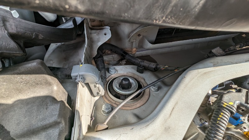

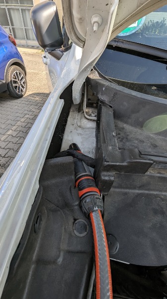

    Ich habe gestern aber nochmal Wasser bei gehöffneter Motorhaube am Scharnier der Motorhaube entlang laufen lassen.
    Hier ist das Wasser nach links Richtung Radkasten gelaufen und nach rechts ,wo sich der Dom für die Federn befindet...
    Der Rahmen ist wieder nach der Aktion voll Wasser gelaufen :1f62c:
    Heute Mittag werde ich dann gucken ,das ich das Wasser nur links vom Scharnier entlang laufen lasse, und entsprechend nur rechts.....mal gucken, was bei raus kommt....

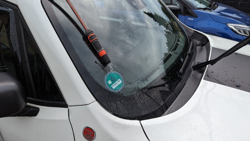

    @RNB die Scheibe war natürlich auch schon in Verdacht ,aber ich bin aktuell unterhalb der Scheibe angekommen ,und flute das Auto :1f600:
    @rubin , was du meinst ist das Trail Rated Emblem, das ist aber normal geklebt.
    Ich halte euch auf den laufenden, ich komme der Sache näher....
    Ich hoffe man kann es auf den Bildern erkennen ,und man verfolgen was ich meine und gemacht habe.
    Auf dem Handy kann ich bei den Bildern irgendwie keine Vorschau einfügen und die Bilder selbst zu beschreiben ,wie ich es vorher gemacht habe....

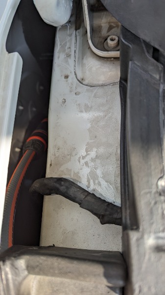

    Ich habe gestern nur die linke Seite, vom Scharnier der Motorhaube gewässert,und habe drauf geachtet,das kein Wasser auf die rechte Seite gelaufen ist... Den Domhalter wollte ich erstmal außen vor lassen.
    Tjaaa, ich hatte wieder Wasser im Auto......

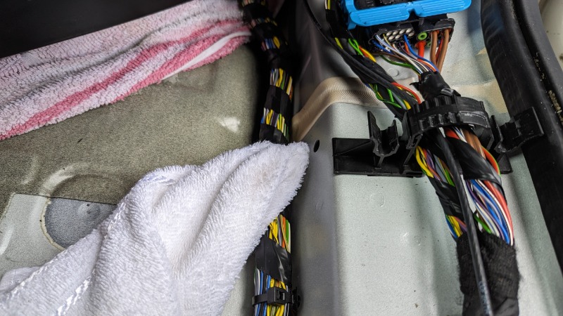

    Um auszuschließen,das dass Wasser an dem Kabelstrang entlang läuft ,wo ich den Gartenschlauch fixiert hatte, habe ich das Wasser wieder abgesaugt und habe dann den Gartenschlauch einfach mal unterhalb des Kabelstrangs rein gehalten :1f62c:
    also einfach mal den Radkasten von oben gewässert.... :1f601:
    Das Auto ist wieder voll gelaufen.
    Ich werde heute mal die Abdeckung von Radkasten demontieren und gucke was sich dahinter befindet...
    Oder besser ich gucke mal ,ob es Bilder oder gar Videos gibt ,wo diese Abdeckung fehlt ,sei's durch eine Höherlegung oder so....

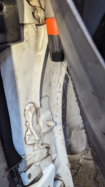

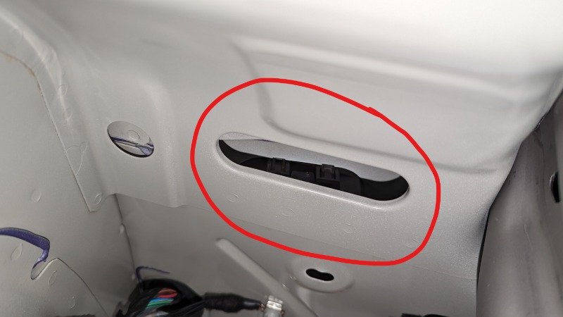

  • Schönen guten Morgen,
    nun werde ich doch mal Berichten ,was ich gefunden habe :)

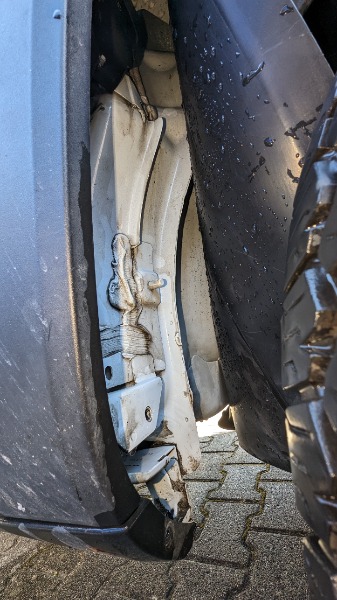

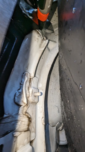

    Ich habe gestern die Innenverkleidung im Radkasten entfernt ,das waren letzten Endes 1 Schraube ,und 2 solcher Plastikmuttern ,der Rest ist gesteckt,und war auch alles einfach zu demontieren.
    unten drunter sieht es dann so aus.
    angefangen habe ich damit ,wieder den Bereich vom oben nach unten zu wässern, und das mit Erfolg. Das Wasser war etwas schneller im Rahmen angekommen ,statt den 30-45min konnte man schon nach ca 15-20 min das Wasser mit dem Finger ertasten...
    Wasser habe ich wieder mit dem Nasssauger abgesaugt.
    Der Bereich in dem Wasser eindringt wurde somit immer kleiner....

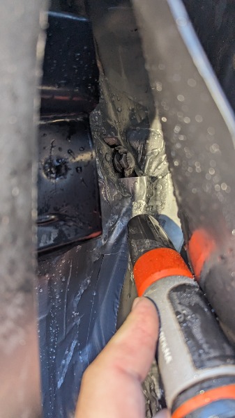

    eine Ahnung ,wo das Wasser eindringt hatte ich schon ,als ich die Innenverkleidung demontiert hatte, aber um keine halben Sachen zu machen ,habe ich den Gartenschlauch weiter unten angesetzt,und zwar unterhalb der Mutter.....(Details folgen weiter unten)
    Nach ca 30-45min war der Rahmen immer noch trocken.....

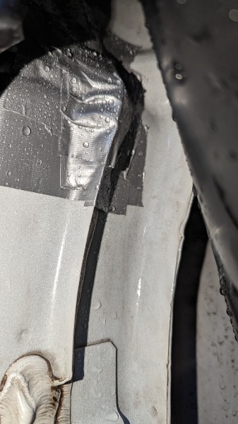

    ich habe den gesamten Bereich dann mit Panzer-Tape abgeklebt und habe nur die Stelle der Mutter frei gelassen , und wieder wurde der Rahmen nach 15min nass.
    Also, wieder Wasser absaugen und Gegenprobe gemacht....
    dabei habe ich dann das Tape entfernt und habe nur die Mutter abgeklebt.
    Das Auto blieb Trocken.....,

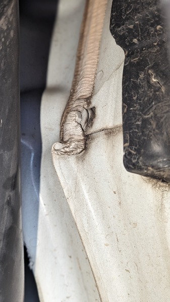

    So ,und was ist mit aufgefallen?!
    Wenn man die Mutter genau betrachtet war sie wohl mal komplett mit Dichtmasse versiegelt, aber scheint es so als würde die hälfte fehlen ,als wäre sie mal weggebrochen oder so....ich hoffe man kann es auf dem Bildern erkennen.
    Ich werde mir Sikaflex oder wie das Zeugs heißt zulegen und werden die Stelle wieder abdichten.
    Mehr kann ich nicht mehr tun, ich habe auch das Wasser behutsam laufen lassen ,also nie wahllos draufgehalten, und ich hoffe ,ich war akribisch genug...
    @RNB ich habe gute 2000l Regenwasser verbraucht :1f601:
    Was ne Arbeit :1f644: .....

    Die Mutter die du meinst (siehe Bild) ist also weiter oben,da wo jetzt ungefähr das Schlauch Ende (da hinter) zu sehen ist?

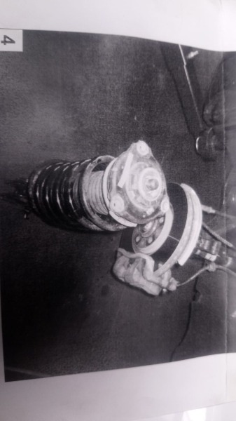

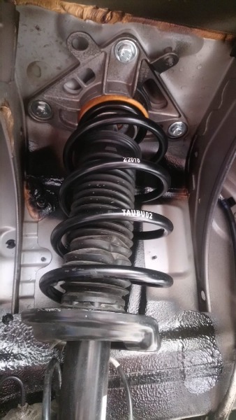

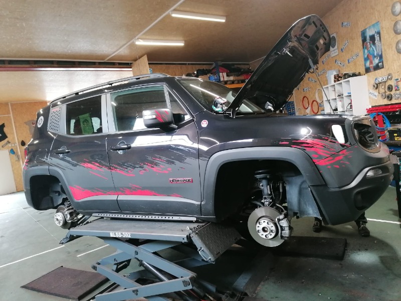

  • Ich habe auch die Höherlegung mit dem Federkit, siehe Bilder, zu Montage muss mach den Scheibenwischer abmontieren 8) , die Verkleidung im Radkasten bleibt unberührt.
  • @Claudia Ph. Ja das ist die Mutter.

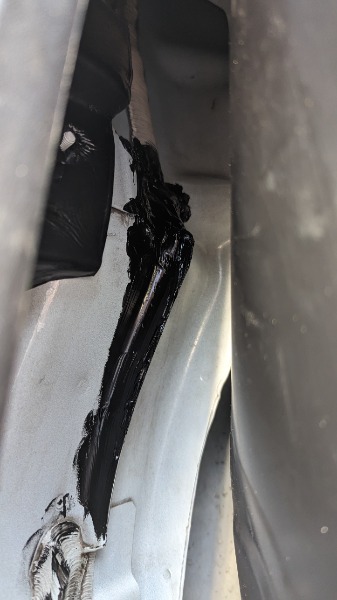

  • hier die Fahrerseite......
    ich habe das jetzt mit Dichtmasse versiegelt.....mal sehen was passiert :1f62c:
