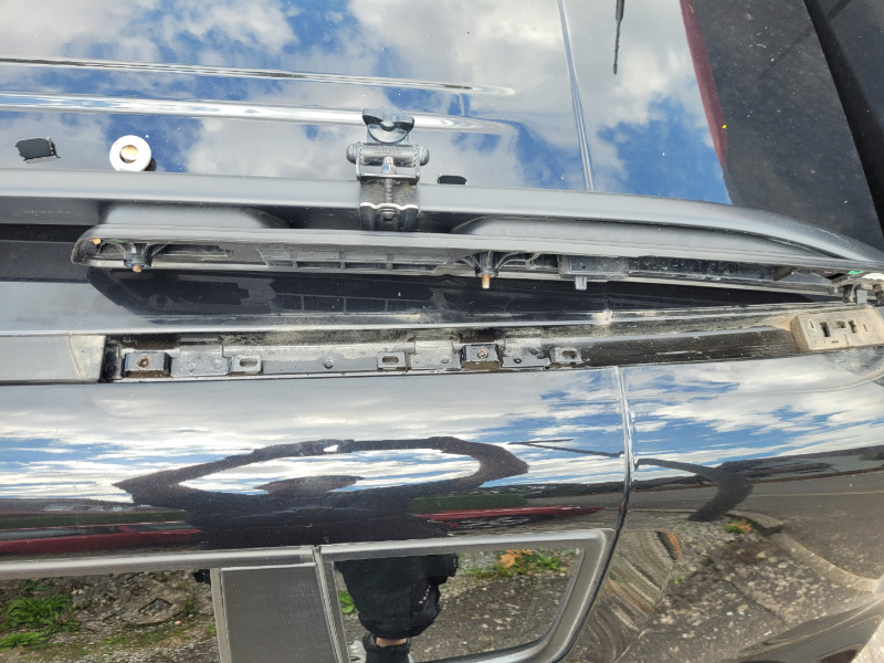

  • Motte schrieb:
    Die Dachreling ist nicht durchs Dach geschraubt. Die Innengewinde zur Befestigung sind von außen auf das Dach aufgeschweist.
    Musste die Leitung der Funkantenne gestern erneuern. Habe die Gelegenheit genutzt und ein Foto gemacht, für die die nicht die Reling abschrauben wollen um es sich anzuschauen ;)

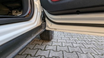

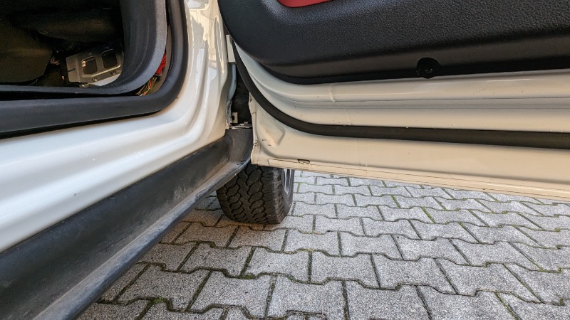

  • Hier nochmal die Bilder
    Beim Bild der tür sind unten so Schlitze da kommt Wasser raus, das dürften dann die Abläufe der Türen sein.

  • Hast du mal geschaut ob die Abläufe in der Beifahrertür verstopft sind? In die Tür läuft ja immer etwas Wasser, deswegen hat die ja Abläufe. Wenn die zu sind sammelt es sich in der Tür und tut, was immer es so da tut. Hatte ich mal im 3er BMW, der gluckerte regelrecht
    Walter Röhrl
  • @Dilldappe aus den Schlitzen kam definitiv Wasser ,das scheint gut zu funktionieren :1f642:

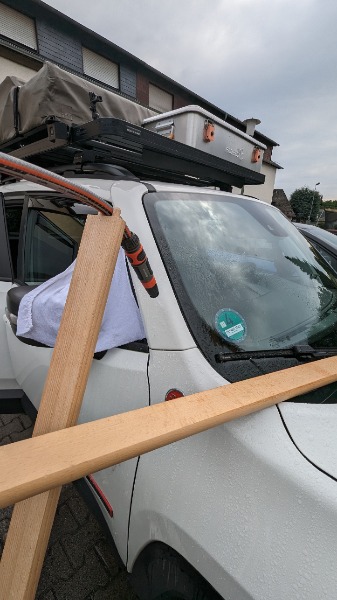

    Ich war vorgestern und gestern auf Spurensuche und habe systematisch und möglichst wieder punktuell versucht das Auto zu fluten.
    Nach dem ich zuvor die Rückleuchte gewässert hatte , aber kein Erfolg hatte, das davon etwas in den Innenraum gelangte, hatte ich die Tage einen Teilerfolg.
    Ich werde mich möglichst kurz halten, da das Leck noch nicht gefunden wurde....

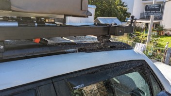

    Vorgestern habe ich angefangen den vorderen Relingbereich zu wässern. Ich hatte nach ca 30-45min Wasser im Auto.
    (Anfangs dachte ich, auf Grund der Dachlast habe ich ein Riss im Dach......)
    Gestern habe ich dann unterhalb der Reling gewässert. Das Auto hatte wieder nach ca.30-45min Wasser im Inneraum.
    (nun fing ich an, wieder zu vermuten das es an dem Abläufen liegt )
    Ich habe dann das Wasser dann direkt in den Ablauf laufen lassen, allerdings ist nach ca 1std kein Wasser im Innenraum gelandet.
    Da das Wasser von Oberhalb auch über Teile des kleinen Fensters und den Spalt oberhalb des Trailhawk Emblem gelaufen ist ,habe ich weiter gemacht und nur den Spalt gewässert, und habe so gut es ging, das Wasser vom kleinen Fenster und von den Abläufen fern zu halten, was auch gut geklappt hat.
    Ich hatte wieder nach ca 30-45min Wasser im Innenraum ......
