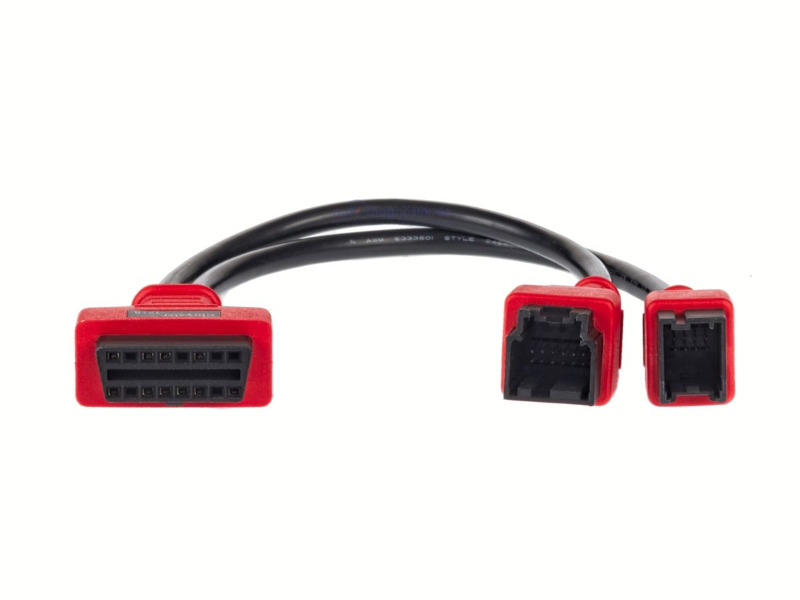

    Hinzu kommt das der Bypass Stecker lesen und schreiben können muss! anbei Bild.
    Sollte eine Änderung nicht zu Ende geführt werden können, wird es teuer. Dann kann dir nur noch die Werkstatt oder meine Wenigkeit helfen.
    es wäre zu empfehlen, meine Beiträge genau zu lesen.

  • Ich persönlich arbeite mit einem AutelMaxiSYS
    weil dieses Teil alles kann, inkl. Gateway code auslesen über CAN high und CAN LOW
    Ist halt ein Profi gerät.

  • Kurz und bündig.
    Ein Laptop, die Software Multiecuschan, das passende Kabel und einen SGW Adapter.
    Gibt es alles als Set im Netz oder auf Anfrage bei Elekteonik Fuchs.
