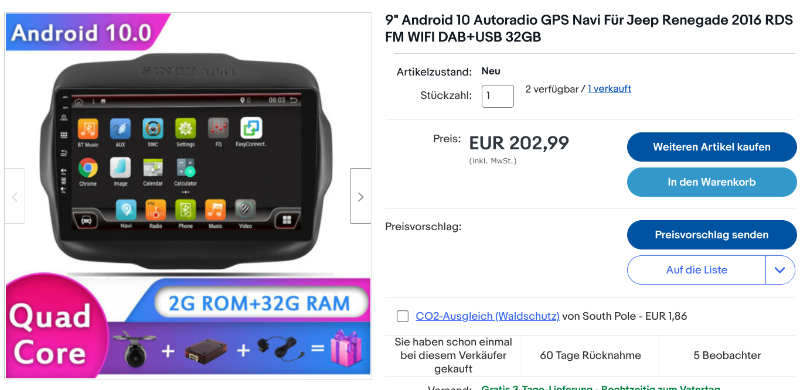

      Möchte man ein solches "uconnect Head-Unit" durch ein anderes Gerät ersetzen, dann findet man auf den üblichen Online-Markplätzen als erstes verschiedene Angebote, optisch identischer, chinesischer Fabrikate, welche in einem passenden Einbau-Rahmen daher kommen und sich hauptsächlich beim Lieferumfang, der CPU und RAM Ausstattung als auch beim Android-ROM unterscheiden.
      Tatsächlich handelt es sich dabei aber keinesfalls um ein speziell für den Renegade produziertes Gerät. Der selbe Typ Android Radio wird zu Hauf auch für andere Modelle angeboten.
      Auch weiß man gerade bei Anbietern mit Sitz in China nie 100% welchen Klon eines Klons eines No-Name-Produktes man tatsächlich bekommt.
      Oft werden diese sogar erst wenn man sie bestellt auf den dortigen Märkten eingekauft und liegen gar nirgendwo "ab Lager".
      Entsprechend durchwachsen sind die Erfahrungsberichte die man zu diesen Geräten findet.
      Ich habe mich dennoch zum Kauf dieser Variante mit 2GB RAM entschieden, die zudem mit einem passenden Kabelbaum und CAN-BUS Apdater geliefert wurde.
      Mein Anfangsverdacht, dass es sich um kein "Renegade-Produkt" handelt, hat sich beim Erhalt dann auch bestätigt. Das Radio selbst war separat verpackt.

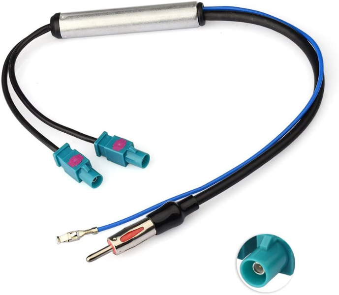

      Für optimalen UKW-Empang brauchte ich einen solchen Adapter, der den Anschluss der Diversity-Antenne mit Phantomspeisung erlaubt:

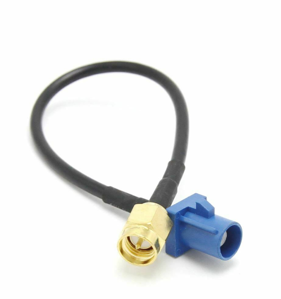

      Desweiteren habe ich im Vorfeld ein Fakra auf SMA Kabel für den Anschluss der originalen GPS-Antenne:

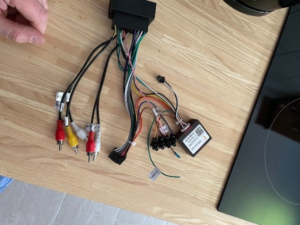

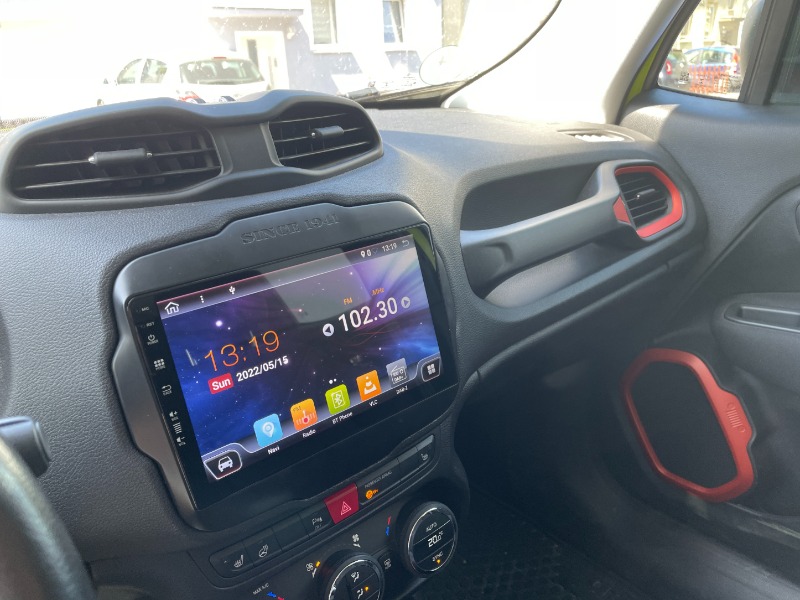

      Der erste Anschluss des "China-Radios" mit dem mitgeliefertem Kabelbaum:
      brachte leider schnell erste Ernüchterung...
      Das Teil selbst lief ganz gut, das Gerät braucht wesentlich weniger "Bedenkzeit" als das Uconnect, Android 10 scheint so eine Art Fast-Boot zu unterstützen, so dass es nach dem Einschalten der Zündung tastächlich nur wenige Sekunden braucht, bis das Gerät am Start ist.
      Der CAN-Bus Adapter (SimpleSoft RPH-5-CH001) für sich alleine schien ebenfalls zu funktionieren, das Signal für den Rückwärts-Gang lag an, der Parkpiepser funktionierte und es gab keinen CAN-Fehler im Auto und die Türen hinten gingen auch noch auf. :thumbsup:
      Ein Anschluss des CAN-Adapters über RX und TX am Autoradio war ebenfalls mit passendem Stecker vorgesehen.
      Nur leider hatte ich das Pech ein Radio aus einer Klitsche erhalten zu haben, die keinen CAN-Decoder Funktion ins Android-ROM eingebaut hatte. X/
      Auf die "Vehicle Settings" hätte ich an dieser Stelle noch verzichten können - diese habe ich sowieso auf mein Gusto eingestellt und habe sie danach nie mehr verändert. (Im Zweifel habe zudem ich die Option, den Umweg über OBDII und AlfaOBD zu nehmen.)
      Die Komfort-Steuerung beim MY17 hat ohnehin mechanische Tasten und einen Hinweis auf offene Türen brauche ich auch nicht.
      Aber meine Lenkradtasten für die Mediensteuerung waren damit tot. ;(

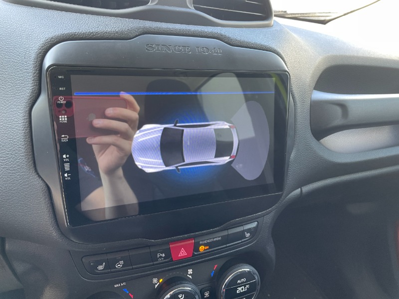

      Über die "Sprachebfehl"-Taste am Lenkrad gelangt man dann in ein über dieses Video-Signal erzeugtes Menü, indem sämtliche "Vehicle-Settings" und Einstellungen für den Adapter verfügbar sind.
      Ist keine Rückfahrkamera verbaut, werden bei eingelegtem Rückwärtsgang die Parkpiepser graphisch dargestellt.

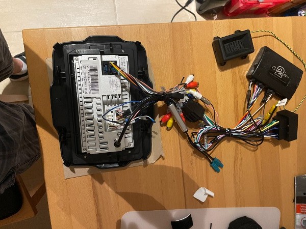

      Der Anschluss war schnell gemacht:
      Ein Kabel vom Radio auf ISO-Stecker war beim "China-Radio" zum Glück mit in der Radio-Kiste...
      Das SWC Kabel wurde mit KEY1 und KEY2 vom Radio verbunden. GND habe ich, da es ja nur eine Steuerleitung ist, kurze Hand über den Schirm einer nicht benötigten Cinch-Buchse angeschlossen. :023:
      Abgehend vom großen Stecker gibt es ein grünes, ein rosanes und ein lila-graues offenes Kabel, die Anleitung spricht hier von Mute(Grey), Speed Pulse (Pink) und Reverse (Purple) ?(
      Die Lösung für den Rückwärtsgang lag dann darin, das lila-graue Kabel mit "Reverse" am Radio zu verbinden.

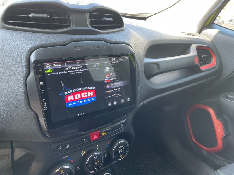

      Ansonsten fühlt es sich wie ein sehr billiges Tablet an, es funktioniert recht gut, ruckelt hier und da aber mal und bei CPU-lastigen Apps stockt auch mal die Musik. Die smoothness von iOS sollte man hier keinesfalls erwarten.
      Mit iGo war zudem schon eine brauchbare Navi-Software mit Offline-Karten vorinstalliert.
