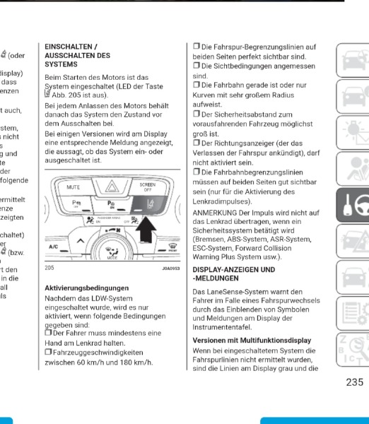

  • unten links, der 2.Punkt von vielen Voraussetzungen. Bei mir im Display ist in der Stadt ein kleines weißes Auto abgebildet, und es reagiert nicht. Dann bei Tempo 60 wird es grün, bei zu weitem rechts oder links fahren wird es gelb und das System lenkt leicht dagegen.......

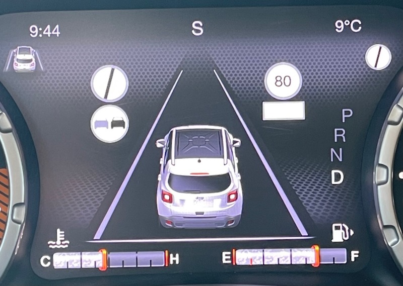

    Ich habe meinen Willy zur Probefahrt in Bonn auch auf die Autobahn gefahren. Hier hat auch alles -wie es soll- funktioniert. Da ich das Auto dann auch aus Bonn nach Gladbeck gefahren habe bin ich natürlich auch über die Autobahn gefahren. Und hier konnte ich den Spurhalteassistent nicht nutzen. Auch den ACC konnte ich nicht einschalten; mittlerweile... -warum auch immer- klappt es mit dem ACC wieder reibungslos. Der Spurhalteassistent und die Verkehrszeichenerkennung sind weiter ohne Funktion. Wenn ich im Tachodisplay den Menüpunkt 3 auswähle, dann ist alles ausgegraut. Hier auf dem Bild zu sehen:
