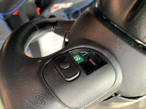

      aus meinem Lenkrad hat sich eine Abdeckung verabschiedet.
      Gibt es eine Teileliste oder Explosionszeichnung in der man den Namen und die Teilenummer heraus lesen kann?
      was benötigt man an Informationen vom Fahrzeug dazu?

      wenn ich das richtig sehe, ist das auf der rechten Lenkradspeiche die hintere Schalterplatte, oder?
      Das wäre dann die ET-Nr. 735702669 passt für diverse Lenkräder der FCA-Fahrzeuge. UVP 14,55 € (nur die fehlende Blende)
