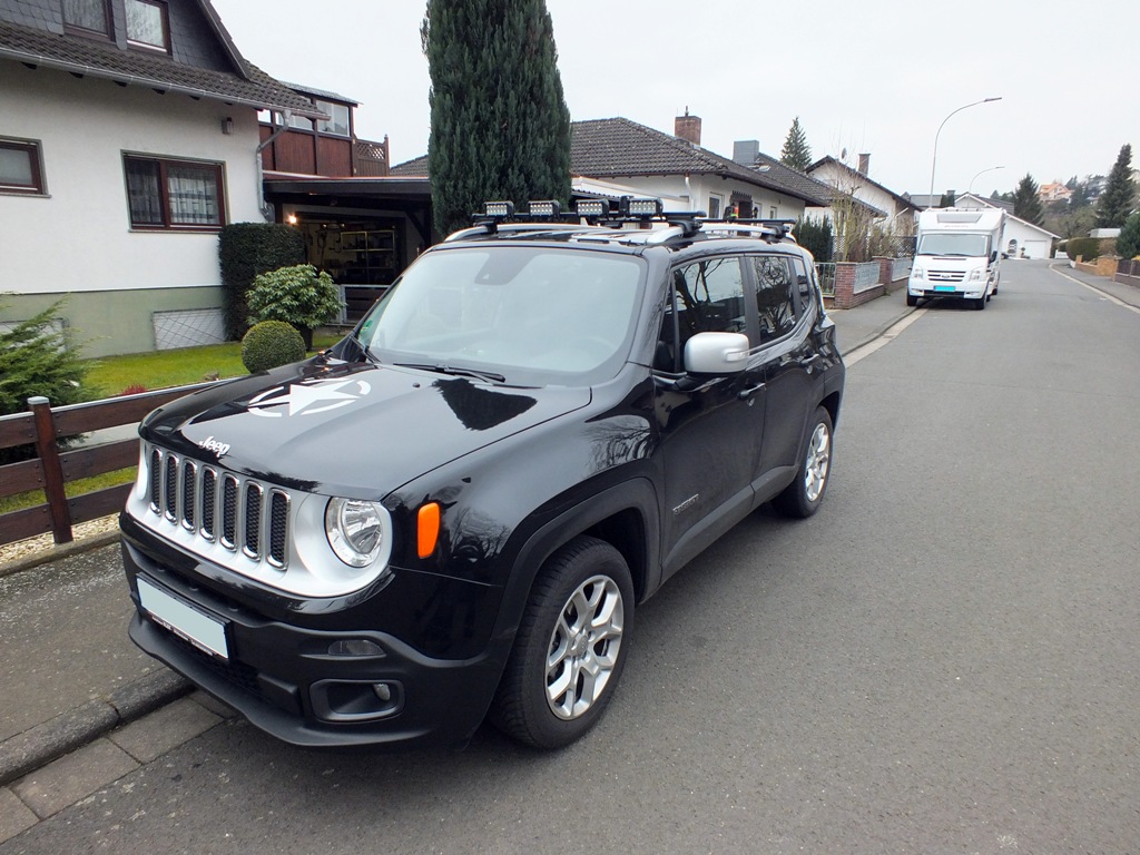

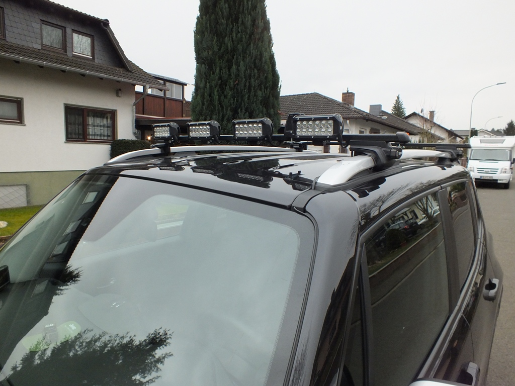

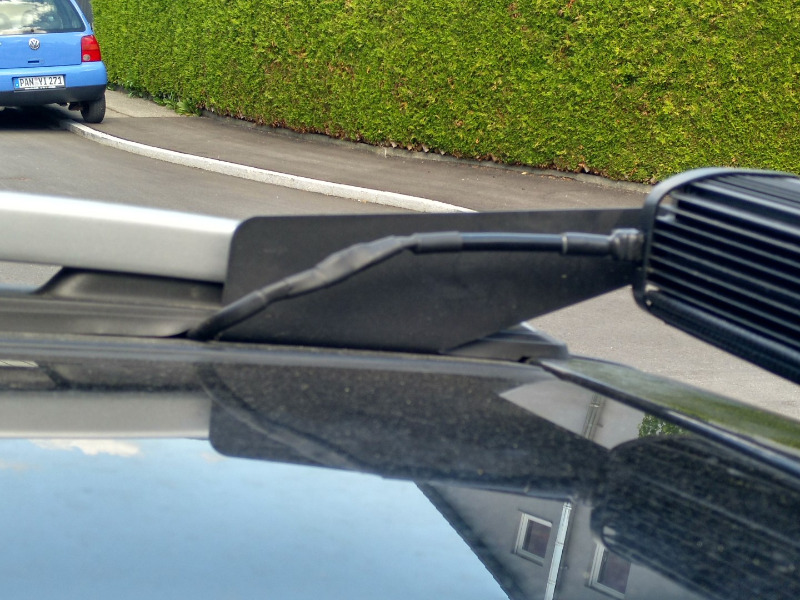

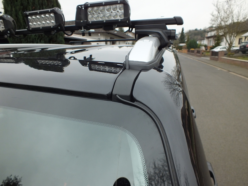

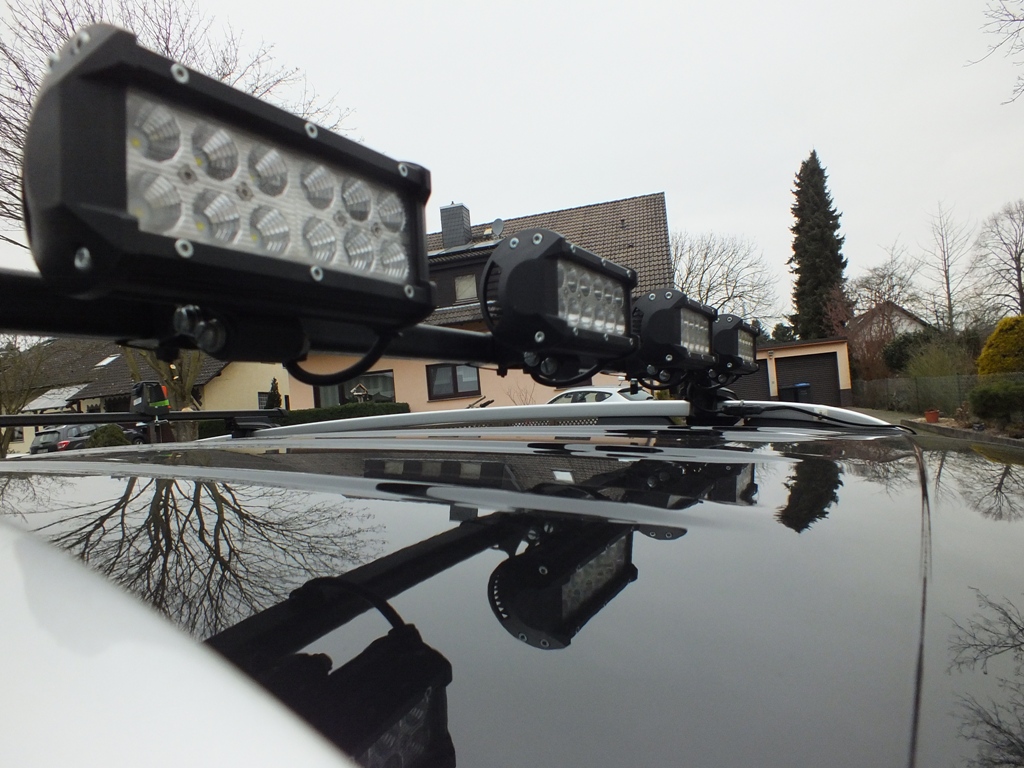

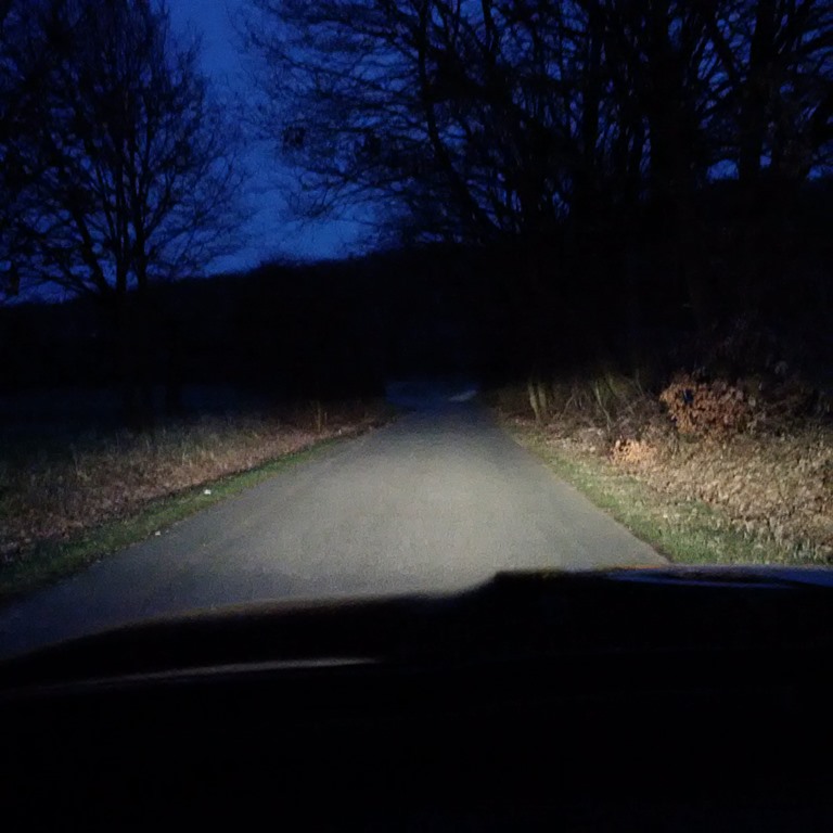

  • Meine selbstgebaute Lightbar
    Ich habe mir die Arbeit gemacht
    und eine Lightbar nach meinen eigenen Wünschen selber gebaut.
    Als erstes habe ich mir die Dachträger gekauft. Dabei habe ich darauf geachtet,
    dass ich die mit Vierkantrohr bekomme. Als Halter für die Reling würden aufgrund
    der Größe nur die Rapid Crossroad THULE 775 passen. Die haben mir aber nicht
    gefallen. Daher habe ich mir die THULE 757 Rapid besorgt und umgebaut, damit
    diese über die breiten Relingträger passen. Nun habe ich mir die Scheinwerfer
    besorgt. Vier Stück mit jeweils 36 Watt Leistung, 2x als Spot für die Mitte und
    2x als Fluter für außen. Der Stückpreis war inkl. Lieferung 45,- Euro.
    Natürlich kann man auch die Hochwertigen für je 200,- Euro kaufen ;o). Als die
    Scheinwerfer da waren habe ich diese zerlegt und ordentlich abgedichtet. Danach
    die Schrauben gegen hochwertigere erneuert und an den vorderen Grundträger

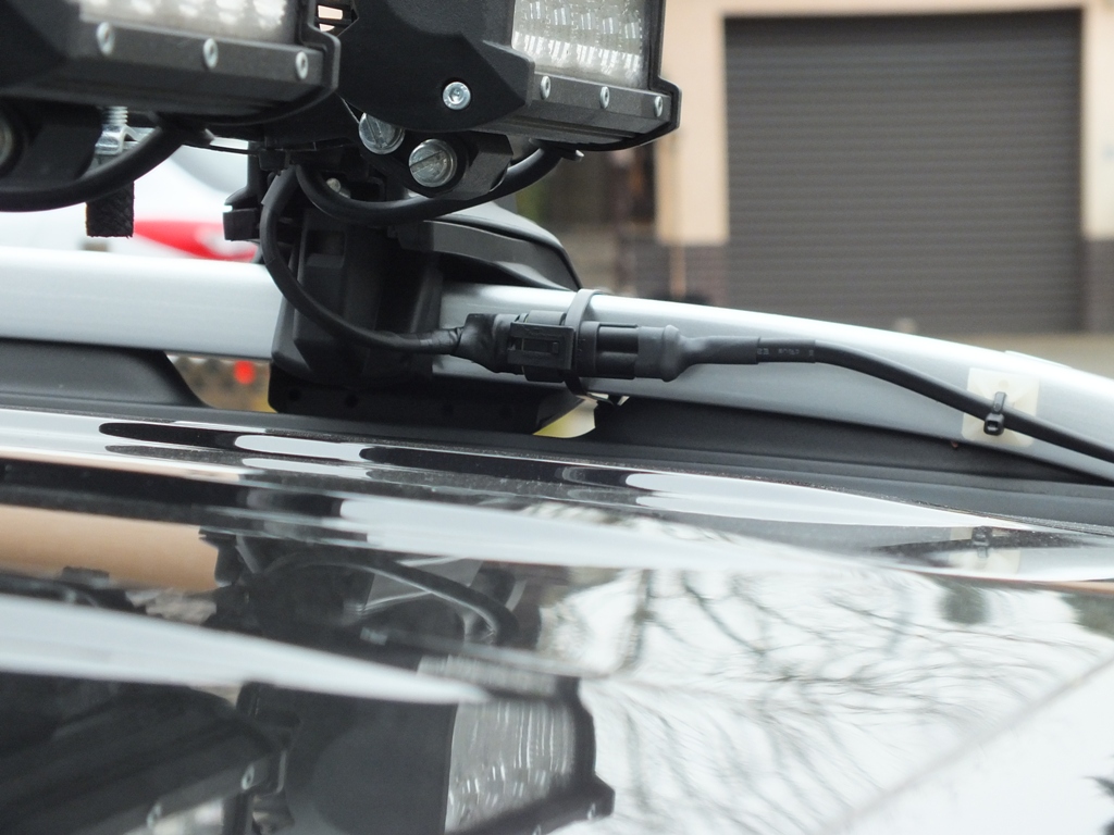

    montiert und verkabelt. Am Relingträger habe ich mit einem wasserdichten Zwischenstecker
    gearbeitet um die Möglichkeit zu haben die Lightbar jederzeit zu demontieren. Die
    Verkabelung habe ich außerhalb an der Fensterscheibe verlegt, da ich auf gar
    keinen Fall irgendwelche Löcher in die Karosse bohren wollte. Nun das Kabel in
    den Motorinnenraum verlegt, ordnungsgemäß über ein Schaltrelai an geklemmt und
    ein Kabel nach innen gelegt um die Arbeitsleuchten mit einem separaten Schalter
    zu steuern. Nach den mir bekannten TÜV – Vorgaben, darf die Lightbar nur als
    Arbeitslicht verwendet und nicht am normalen Fernlicht mit angeschlossen
    werden.
    War viel Arbeit aber die machen
    Taghell, Echt Geil ;o)

  • Coole Sache, ist gut geworden :023:.
  • Das sieht schon mal echt cool aus. Und professionell verlegt, Hut ab? Wie machst Du jetzt im Detail die Kabelführung in den Innenraum? Muss da ein Fenster offen stehen, wenn das Kabel benutzt wird?
    Wenn Deine Lampen ein E-Mark haben, kannst Du sie als Fernlicht betreiben. Es dürfen aber nicht mehr als vier Fernlichtlampen gleichzeitig aktiv sein (soweit mein Kenntnisstand).
    YouTube Channel: Anzeigen

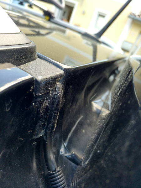

  • Super gelöst ... wie ist das Kabel im Scheibenbereich festgemacht? Moosgummi angeklebt und dann eingeklemmt? Wie ich das verstanden habe ist das am Scheibenrahmen runter in den Motorraum und von da einen Schalter in den Innenraum gelegt ...
    Also die Kabelführung in den Innenraum war echt Tricki. Ich habe den Teppich in dem Beifahrerfußraum unterhalb des Handschuhfaches entfernt und dann die Spritzwanddämmung auf der Motorraumseite. Wenn das weg ist, sieht man die Vorrichtung an der Spritzwand für die Rechtslenker. Hier habe ich dann nach mehrmaligem Messvorgängen mit dem bewährten Zollstock den Bohrer angesetzt. Mit viel Angstschweiß und einem Durchbruch durch doppelwandiges Blech konnte ich dann mit Hilfe von entsprechenden Gummitüllen mein Käbelchen nach Innen legen. Puh geschafft :rolleyes:
    Das Kabel an der Scheibe langgeführt und mit schwarzen Aquariumsilikon eingeklebt. Hält top und sieht man nicht.
    Mein Renegade: Jeep Renegade, Limited, Schwarz, 1,4L Benziner, 6 Gang Getriebe.
    Dieser Beitrag wurde bereits 1 mal editiert, zuletzt von PeterXX ()
    Hallo PeterXX !
    RESPEKT ... hier ziehe ich meinen verbeulten Piratenhut und mache den notwendigen Beugeknicks !
    Sieht Super-Klasse aus :beifall: :beifall: :beifall:
    Das mit der Bohrmaschine ... "Ich hätte das mir nicht getraut!" :023:
    Nimmst Du Aufträge an ? Und wie gut bist Du in Sachen Löcher bohren versichert :rolleyes:

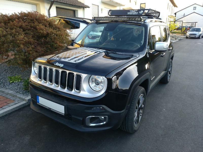

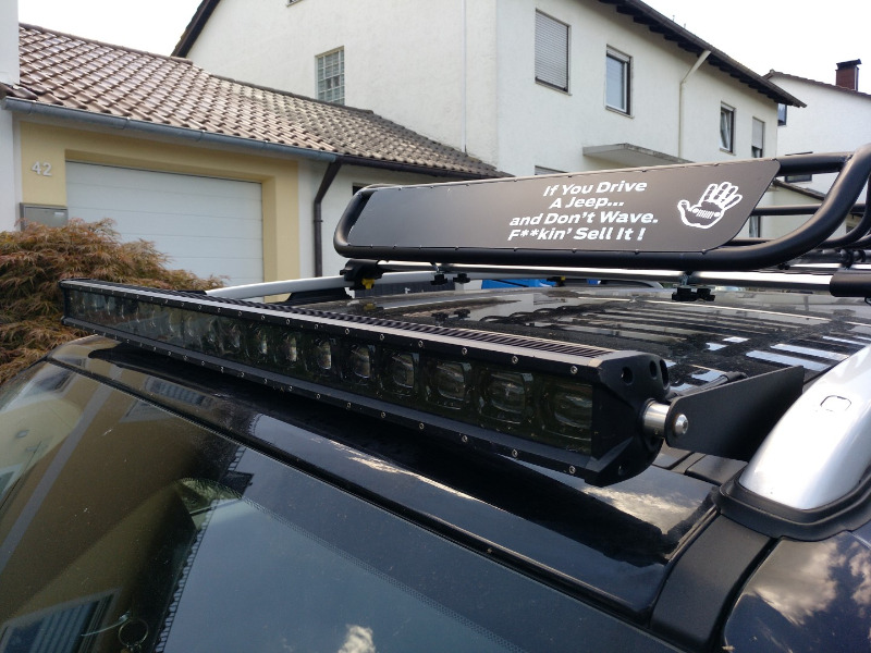

  • Da ich mich in Sachen Elektrik zu wenig auskenne, um sowas ebenfalls zu basteln und auch keine Löcher bohren möchte, bleib ich lieber bei meiner ersten Idee.
    Werde ich mir auf meinem zukünftigen Dachkorb eine entsprechende Lightbar befestigen, die ich dann fernbedienbar mit Power-Akku betreibe (ebenfalls am Dachkorb an der Seite befestigt). So groß sind die ja nicht !
    Schade dass die Hersteller nicht vorher darüber nachdenken und eine Strombox nicht gleich auf der Innenseite der Reeling integrieren! Dürfte doch kein Problem sein ?(
  • Ja, und dann würde ich noch ein kleines leistungsstarkes Solarpanell installieren, damit Deine Powerakkus auch immer schon aufgeladen sind. Ich habe auch schon über eine Dachkorb nachgedacht auf dem ich dann ein Solarpanell installiere um bei schönem heißen Sonnenschein mein Reni in der Wartehaltung zu kühlen. Aber das Thema gehört ja nun nicht in diesen Bereich :S
  • Bringt mir nicht viel mit Solar zu arbeiten, da ich überwiegend in einer Tiefgarage stehe. Im Urlaubsfall schon eher.
    Aber da kann ich auch das Netzkabel zur Not durchs Fenster an den Zigarettenanzünder stecken.
    Die Powerakkus halten eigentlich ziemlich lange durch. Wenn der erstmal voll geladen ist reicht der fürs Dach locker.
    Hab so ein DINO Powerpack, dass auch als Starthilfe benutzt werden kann oder bzw. dafür hauptsächlich gebaut wurde.
